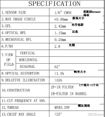

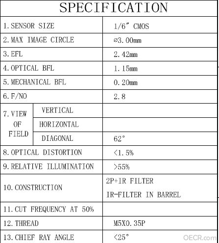

初入这行,希望各位大哥能帮我专业的解释下表中的意思,十分感谢!

只是你发的信息 ,没有人看到,不知道你是在那工作:
解释如下:

你这个说明书,我虽然看不懂,但中国人有一点是很强的-会猜.第7项依次为垂直、水平、斜角
