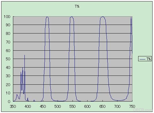

 楼主| 发表于 2009-4-26 14:22:18 | 显示全部楼层
楼上的兄弟是单面镀膜还是双面镀膜的测试光谱?
发表于 2009-4-26 17:35:33 | 显示全部楼层
单面镀膜的,采用双面镀膜效果也差不多哦
 楼主| 发表于 2009-4-27 09:49:55 | 显示全部楼层
单面镀膜的,采用双面镀膜效果也差不多哦
sicube 发表于 2009-4-26 17:35
单面镀膜能把通带透射率做到100%???
理论上都不行,不知道你是怎么实现的。
发表于 2009-4-27 13:22:47 | 显示全部楼层
一般说来单面镀膜可以实现上面的镀膜。就是控制得时候不太好控制。
要买的话,镀膜费用还挺好
发表于 2009-4-29 15:21:51 | 显示全部楼层
三段的通过这么高?单面怎么出来的?
 楼主| 发表于 2009-4-29 18:23:09 | 显示全部楼层
三段的通过这么高?单面怎么出来的?
tails3582 发表于 2009-4-29 15:21
人家就是NB啊!

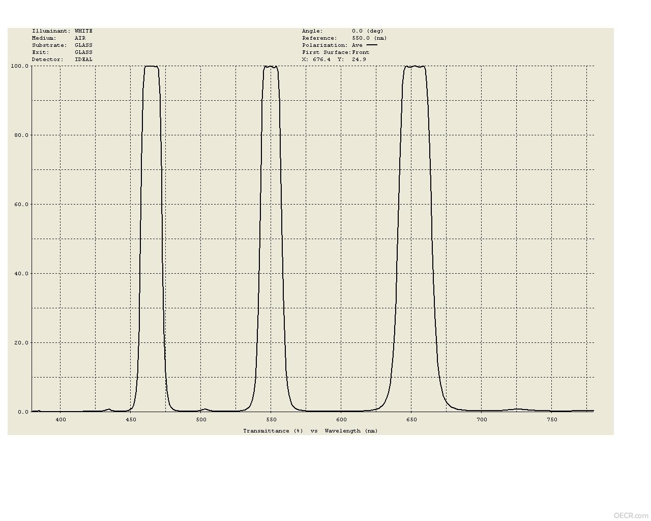

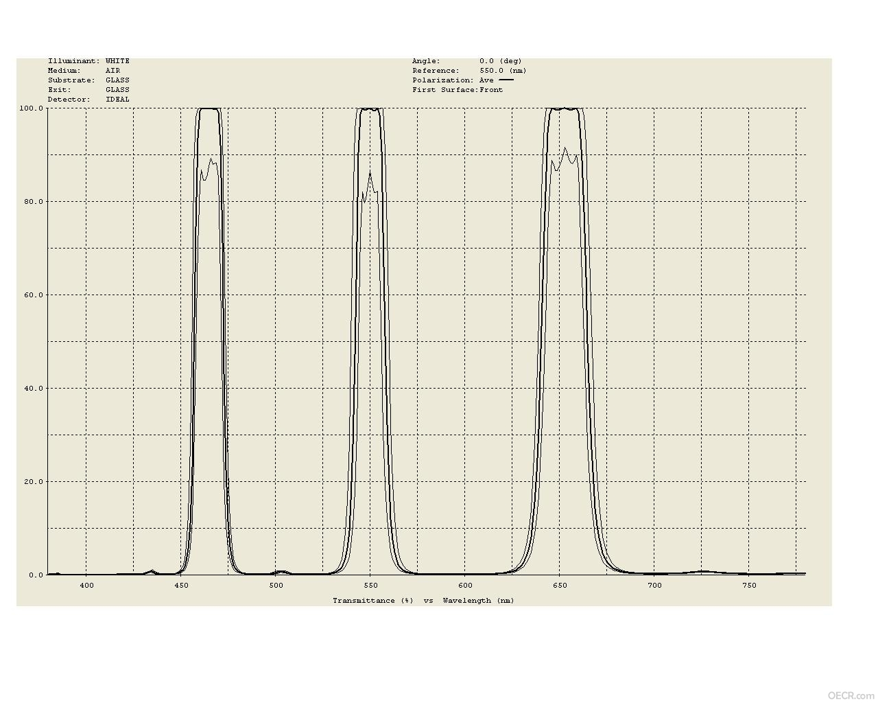

发表于 2009-4-29 22:29:58 | 显示全部楼层
貌似用光子晶体理论来设计膜层会简单点,
实际能镀这么高的透过率,实在是NB啊。
发表于 2009-5-1 21:20:33 | 显示全部楼层
coating in veeco by www.semrock.com
