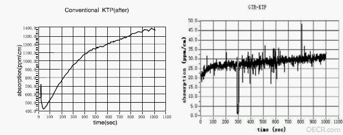

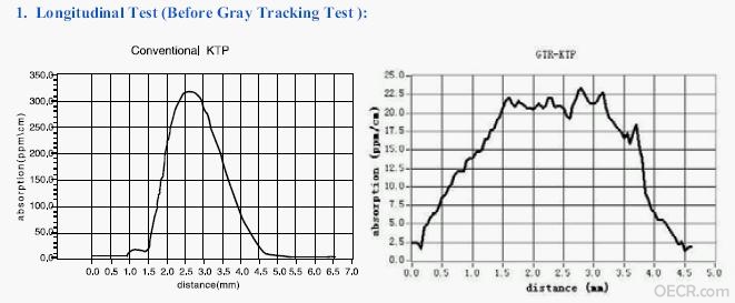

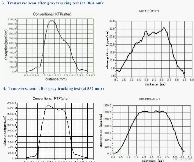

光热偏转法测的吗?看起来吸收差别还真大啊。
哪家的晶体?用谁的设备测的?

我看过很多家买抗灰迹的KTP的这种参数都挺不错的,不知道实际用起来会什么样子?
