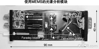

MEMS技术可以用在光谱分析仪中,使其能够更加精确地测试WDM信号。光谱分析模块由透镜、法拉第旋光器、衍射光栅、MEMS光扫描仪以及一个光电二极管组成(图1)。首先光通过光纤进入光谱分析模块,经过透镜的校准射到衍射光栅上,衍射光再射到MEMS光扫描仪上并被其反射回衍射光栅。最后,衍射光栅将具有某个特殊波长的光入射到光电二极管上,而这个特殊波长则可以通过旋转MEMS扫描仪连续地改变。Vqj光波通信
MEMS光扫描仪由一个反射镜、两根横梁以及外框、间隔装置、背向电极组成。MEMS的嵌入大大提高了光谱分析仪和WDM光监测仪的测量精度。Vqj光波通信
