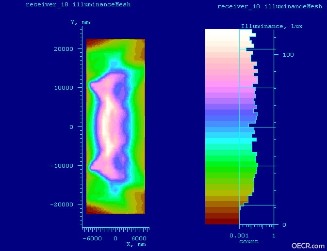

400w,55000lm
单面单灯的侧照效果,和LED的一样均匀.
如果放到正面顶上就是一个非常均匀的矩形照明斑.

这是什么图,能不能解释一下

单钠灯路灯侧面放置产生的照度图
