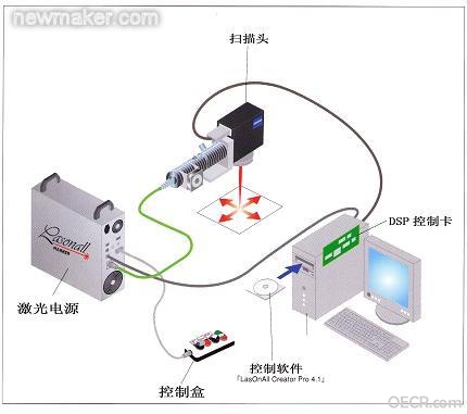

抛砖引玉,我先来点!
激光的工业应用:
激光标刻:激光光斑在scan-head的作用下在工件平面上变化,经过F-theta镜头聚焦作用于工件面!通过一系列的点形成图案!
激光切割:一般情况下都是激光头固定,通过传动机构带动工件运动,让其在汇聚激光的作用下产生切缝,形成一定规则图形!

sinostudio 图画的不错,改天我上传一部分IPG光纤激光器的原理图上来
