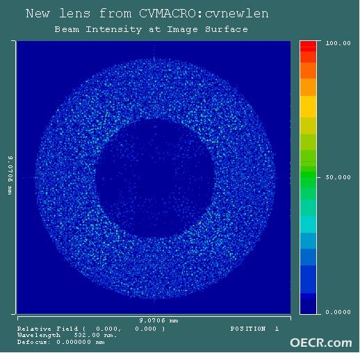

这是CODEV整形效果图,针对532nm激光整形效果.
虽然没有做衍射元件设计了,还是希望能和大家一起探讨进步.
