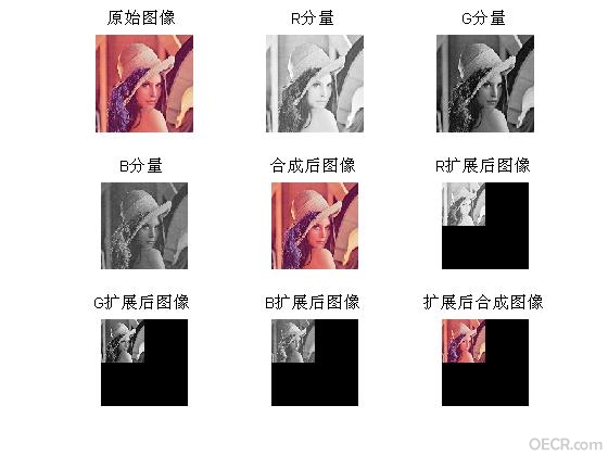

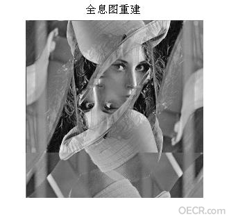

运行没问题,就是结果不是预想的,全息图半黑半白,再现图像空白,怎么会这样?不扩展时没问题,再现效果良好

S(:,:,1)=R;
S(:,:,2)=G;
S(:,:,3)=B;
subplot(3,3,5);
imshow(S);title('合成后图像');
%--------扩展R为原始图像的4倍,M*N部分和原始图像相同,其他填充0--------%
[M,N]=size(R);%计算图像大小
K=double(R);
Q=2*M;
P=2*N;
for i=1
    for j=1
        if(i<=M)&&(j<=N)
           C(i,j)=K(i,j);
        else
            C(i,j)=0;
        end
    end
end
subplot(3,3,6);
C=uint8(C);
imshow(C,[]):title('R扩展后图像');

F(:,:,1)=C;
F(:,:,2)=D;
F(:,:,3)=E;
subplot(3,3,9);
imshow(F,[]);title('扩展后合成图像');
imwrite(uint8(F),'expaned_image.bmp');

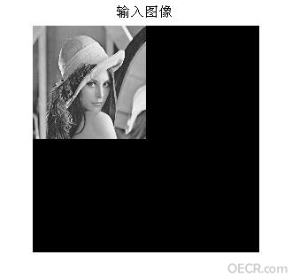

object=imread('expaned_image.bmp');
object=rgb2gray(object);
object=double(object);%数值类型转化
figure;
imshow(mat2gray(object));%显示物图像
title('输入图像')

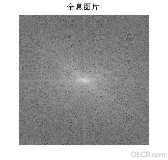

lamada=632.8e-6;%定义参考波长
L=1000;%接收屏大小
N=256;%采样频率
x=linspace(-L/2,L/2,N);%定义接收屏平面坐标系
y=x;
[X,Y]=meshgrid(x,y);
b=8;
Referwave=exp(Y.*j*2*pi*b);%参考平面波,设其振幅为1
I=object_fftshift.*conj(Referwave)+conj(object_fftshift).*Referwave;%全息图的强度分布,省略了前两项
figure
imshow(mat2gray(log(abs(I)+1)),[]);
title('全息图片');
%波前重建
I2=conj(Referwave).*I;%用参考光的复共轭重建
object_reconstruct=ifft2(I2);
figure
imshow(mat2gray(abs(object_reconstruct)));
title('全息图重建');
 楼主| 发表于 2009-5-14 16:11:00 | 显示全部楼层
怎么才能显示出扩展后的全息图?怎么消除再现像混叠?
发表于 2009-5-18 13:53:59 | 显示全部楼层
后面重构好像是要用object_fft它吧。
 楼主| 发表于 2009-5-24 23:47:31 | 显示全部楼层
哪句要用?能说具体点吗?最近比较忙,才看到,不好意思
发表于 2009-5-28 00:56:14 | 显示全部楼层
b 的值对你再现像的位置有影响
有个疑问:为什么你的原始图像要用RGB图,按你的程序,再现像也是灰度图啊?
