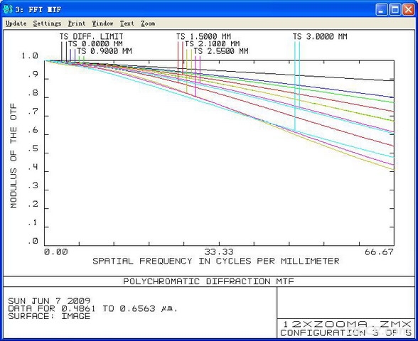

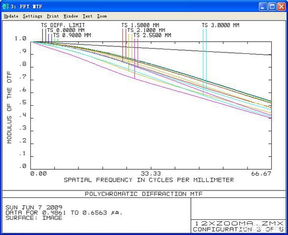

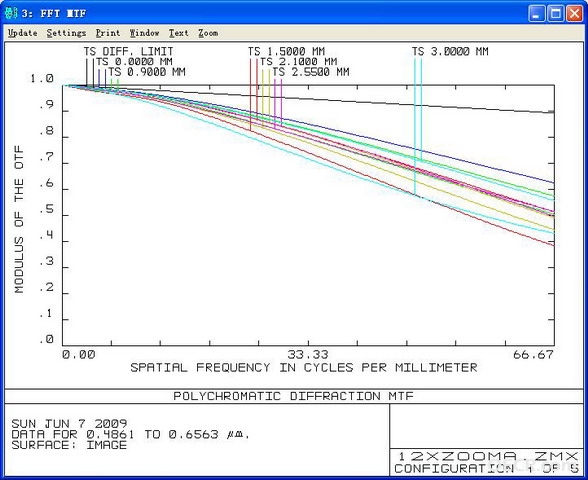

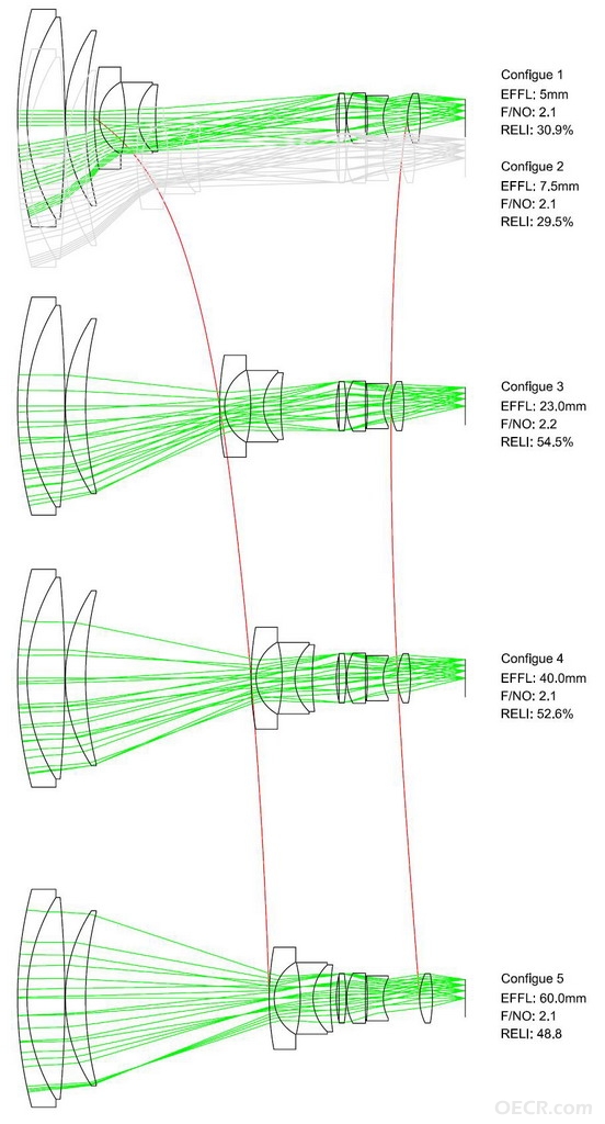

Show一下,恳请高手指点一二,各位朋友多多捧场
焦距: 5~60mm 12X
靶面尺寸: 直径6mm(1/3'' CCD, 640X480)
总长: 72mm
最大外径: 35mm
结构: 9G1P

短焦时RElI只有30.9%,是否太低了

我也有此疑问,你的照度是不是太低了。通常要超过50%吧,你的CONFIG1才30%,整个画面边缘与中心照度相差会很大。

这个镜头的设计过程中,针对相对照度问题我也是有过慎重考虑的,也曾犹豫再三,不断地在相对照度、总长、镜片口径上面取舍。肯定是希望把相对照度做到50%以上,但考虑到一般情况对焦清晰区域一般不会用到边角,也见过目前有的投影机投出来的全白画面边角照度只有中心照度的30%左右,感觉上也还勉强能接受,后来在“几何光学-相差-光学设计”一书中找到“拦光通常不超过50%,实在不得已时,拦掉70%也是勉强许可的”,算是找到理论依据。于是就“理直气壮”的go on了...

我得30%是没问题的,以CCD 的性能,完全没有问题,不过在比较暗的环境可能会有差别,问题不大。 不过这个镜头结构太传统了,变倍组承担变倍任务太重,补偿组基本没起作用,所以造成广角端有这么大的渐晕。

确实,广角端的渐晕光阑就是变倍组,10楼的朋友一语中的呀,呵呵

应该可以考虑把第二个固定组放到补偿组一起
