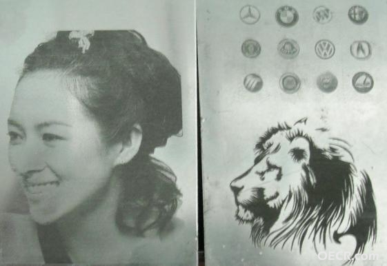

在铝上这样的打标算是打黑么?
发表于 2009-6-11 11:13:36 | 显示全部楼层 |阅读模式

一定是用你的大功率灯泵激光器弄的吧?

一定是用你的大功率灯泵激光器弄的吧?
再也不能这样 发表于 2009-6-11 13:51
老大,你记错了吧,我啥时候告诉你我有大功率的灯泵的激光器啦???莫非在诈我?嘿嘿...开玩笑:)直接告诉大家:就是DPSSL做到的,打标效果严格的说不是纯黑色,而是灰黑色,而且还是能用刀刮掉的,嘿嘿...

发表于 2009-6-11 16:37:30 | 显示全部楼层
dabaorabbit 发表于 2009-6-11 16:19
哈哈,搞错了,我以为你是你那波波同学。我糊涂......不过你也是北工大激光院出来的,我想到大功率灯泵也不算离谱了,嘿嘿。
那这黑色是哪来的呢?氧化层是灰白色的,铝不含碳,也不大可能是炭化层。还有什么办法让黑色牢靠点呢?

大概说一下方法啊  我这有台光纤20W的 试一下这个打黑的效果

这个是用端泵半导体激光打标机打的吧!
