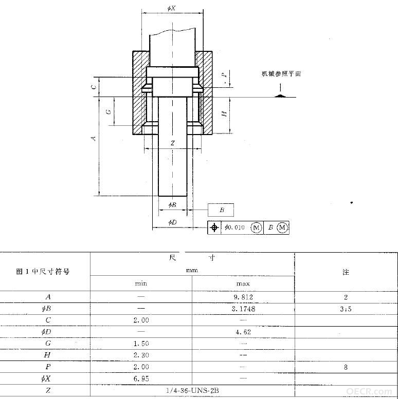

发表于 2009-7-20 14:53:43 | 显示全部楼层
这是905,                           FC不清楚
