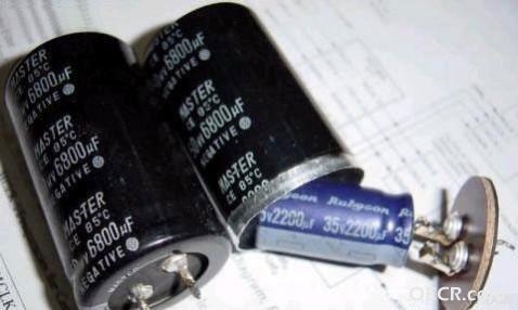

我在制作激光器电源就发现一个问题:就是电源的波纹系数始终降不下来,几乎快放弃了,最后在电解电容上发现了猫腻,原来电解电容怀孕了!用小容量的代替大容量的!!
当时也大意了。因为是
松下Matsushita:的Master,MasterII,系列的,也就没在意。出问题后我直接跟松下公司交涉,公司来人进行了鉴定,结果不是他们的产品!为几个不值钱的电解电容跟鬼子大动干戈,有些不直个,也就放弃了。也知道这种元件不是鬼子生产的,而是本土......哑巴吃黄连有口说不出!

偶滴个神啊,这种电容一看就是山寨的!见到这种人,真应该见一次打一次!打得他流产才过瘾!

“怀孕”这么可恶的事情。
它们,也干啊。
