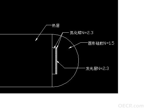

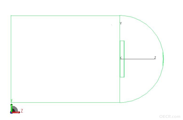

本人目前模拟大功率LED是遇到个问题:
芯片本身发出蓝光实际测试10lm,加硅胶封装后测试12lm
但是模拟芯片发出10lm,加硅胶后才9.6lm
不知道是怎么回事??
我用TracePro模拟 设led本身折射率是2.3
硅胶折射率是1.41,半球行的硅胶透镜,芯片设在球心!
结果是芯片发出10lm,加硅胶后才9.4lm或者更少??
设计和实际对不上呀??

 楼主| 发表于 2009-7-14 19:53:59 | 显示全部楼层
难道大家在模拟LED的时候不考虑光效吗??
发表于 2009-7-15 08:57:56 | 显示全部楼层
你可以把你模拟的结果贴出来,我们来分析一下。看能不能找到问题点
发表于 2009-8-1 01:17:10 | 显示全部楼层
实际的情况存在折射率匹配导致出光光锥变大,导致出光增加
但是你的TP模型有否反应到这一点?比如看你的模型似乎是表面发光,这个就和实际严重不符--如果你考虑出光损耗的话,这样你模拟损失的4%就很可能是你的材料界面反射损失了,不矛盾
