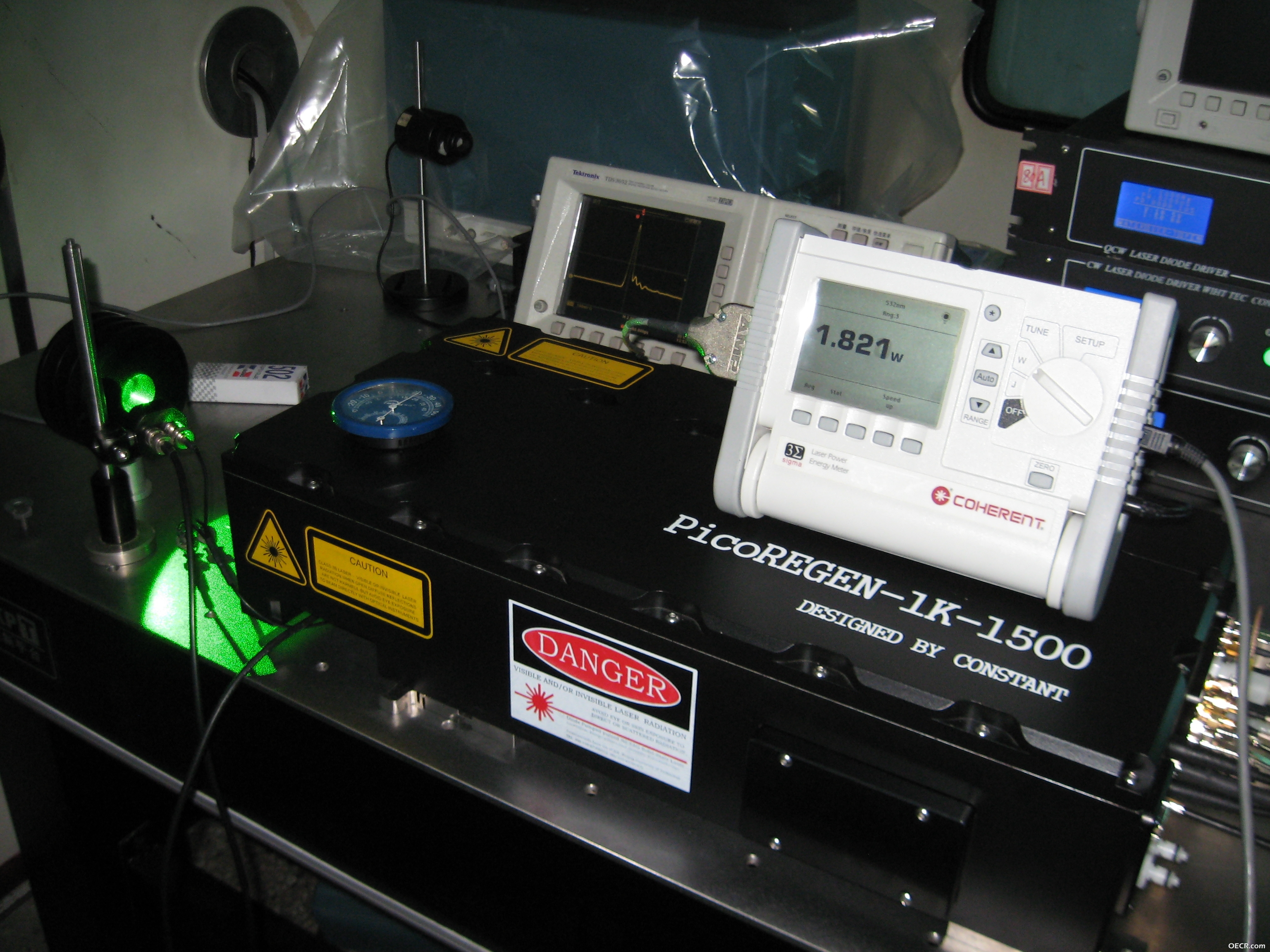

    发张图片
    这张照片是我们在长春天文台实际使用激光器时拍下的,整机长度550mm,宽度263mm,高130mm,激光器整体密封,可应用于恶劣的工作环境。激光器的重复频率是1000HZ,单脉冲能量>1.8mJ@532nm,>3.5W@1064nm,平均功率大于1.8W,脉冲宽度15ps,光斑直径2.5mm。

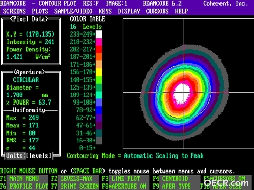

    下图是用相干公司的cohu47光束质量分析仪测量出的输出激光的能量分布图。

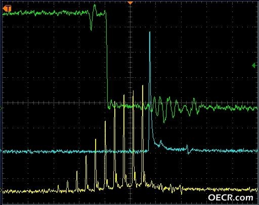

    示波器波形如下图

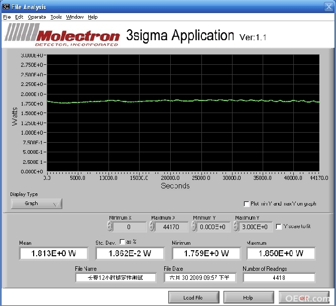

    大家最关心的一个问题是激光器稳定性怎么样,下图是采用相干公司的3sigma功率计自动记录的12小时稳定性。

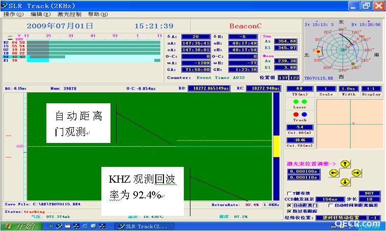

    2009年7月1日长春站首次采用这台KHz激光器进行人造卫星激光测距,成功测得GIOVEB、Etalon2、glonass115等高轨道卫星和lageos、Ajisai、champ等中近地卫星,实现了KHz卫星激光测距,下图为长春站在KHz频率下观测BeaconC卫星的观测界面。

不错,呱唧呱唧,信了你的邪。光斑圆度要再好点就好了;稳定行测试时间更长就好了,上百上千小时;脉冲重复频率更高,功率更大就更好了。
 楼主| 发表于 2009-7-12 09:19:15 | 显示全部楼层
是的,光斑再整好些,现在高重复频率的正在研制中,频率上去了,平均功率也就容易上去了。

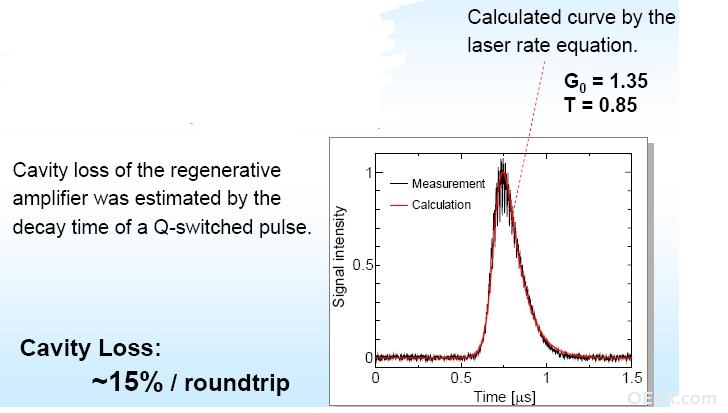

谢谢大家了,我有些理论方面的问题,搞得不是很明白,关于再生放大增益和损耗的确定方法的,昨天和师弟讨论了一下,没得出结论来,我一会儿把手头上的活忙完,贴上图片,希望理论牛人帮我分析分析,给些指点。

下面这幅图形中给出的是再生放大腔在没有种子光导入情况下,在某个腔镜处(微小漏光)用光电管探测到的调Q波形建立的全过程(此时激光器输出光很弱,基本都憋在腔内损耗掉了)。
我想问的是,如何根据这个实测的波形来计算出激光腔的增益和呢?他说采用的是速率方程(laser rate equation), T在这里是个甚么物理量呢?波形中,黑色线条为实测波形,红色为计算出来的波形,拟合的很好,公式是什么呢?
还有,他说根据再生放大腔调Q建立过程波形的衰减时间( 光电论坛.JPG decay time)可以估计出激光在再生放大腔内往返一周(roundtrip)的损耗,这又是怎么计算出来的呢?希望得到高人的指点。
