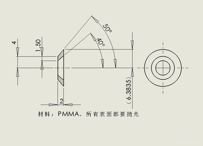

大概尺寸如图
因为我之前基本没接触过塑料的镜片。感觉挺麻烦,因为东西比较小,而且所有的面都需要抛光。。。
我在网上初步查了下,好像有三种方案:
1)直接用2mm的板材,激光切割。(这样貌似不需要再抛光了,不知道是否能实现?)
2)板材或其他型材用机械加工的方法成型,然后再想办法抛光。(感觉抛光可能会比较麻烦,是否需要加硬呢?)
3)开模注塑。(这个貌似成本要高很多吧?目前还只是试验改进阶段,不合算啊。。。)
就想到以上3种方法,请高手指点下那种方法比较可行,多谢了!

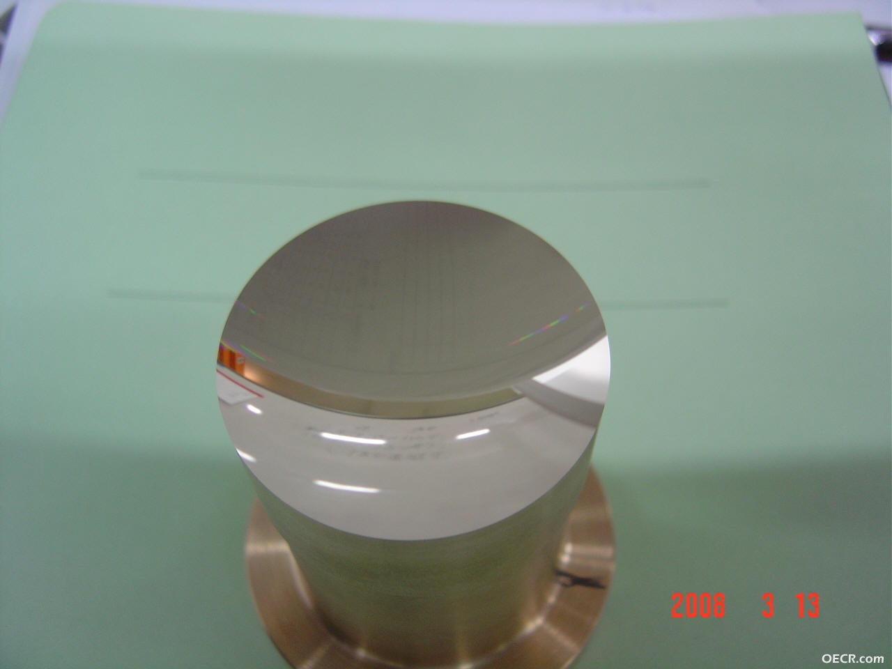

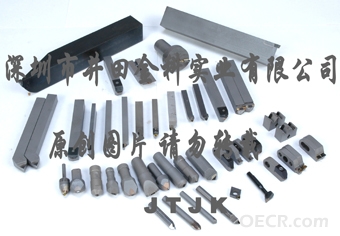

金刚石车出来的产品,无需再抛光处理,下面的产品就是运用钻石刀具加工出来的,不过所用的设备是顶级的。是以1个纳米的进给加工的,是光学模仁,对于不是高精度的要求,自然也就不需要用这么好的设备啦。。
深圳市井田金科实业有限公司,专业生产钻石刀具,对于光学用的超精密钻石刀具,有着较长的生产经验,长期合作单位有凤凰光学、中科院长春光机所、清华大学光学研究室、成都奥晶、绵阳九院核工业、云光厂、昆明爱克瑞等多家大学研究室。彻底摆脱依赖进口的渠道,在很在程度上降底了企业的成本和周期限。可以为各公司长期提供服务。
