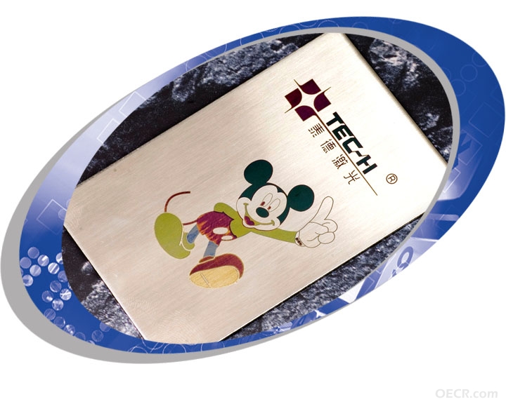

工艺我不清楚啊,呵呵,不过我有个朋友在泰德激光工作的,他们肯定知道,还能打成彩色的呢,给我寄了个样本,挺有意思。不过工作原理也不难理解。先发个图片吧,这可不是上的颜料,是激光直接在不锈钢板上打出来的颜色。

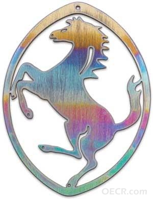

哎,被逼无奈,又要写东西了,不过也好,查查自己也更明白些了。
    大家小时候有没有用蜡烛烧过削铅笔的小刀的刀片呢?有没有发现烧过之后,尤其是沾过凉水之后,刀片上会显现出蓝生生的靛蓝色呢?很好看,那是什么东西啊?还有啊,小时候看到机加工厂运出来的一车一车的跟螺丝转一样的铁屑,也是蓝了吧唧的,很好看,也有别的颜色。还有家里的不锈钢水壶放在煤气炉上烧水,没留神,水烧干了,最后把水壶烧的棕了吧唧的。还有,“有人用火(乙炔+氧气那种切割、焊接的工具)对铜管表面加热的时候,发现了有一些颜色变化,有的变紫色,有的变蓝绿色,有的变橙红色,这是为什么?”(注,引号部分引用百度知道),这些都有一个共同的前提,就是给金属加热了,当被加热的金属温度足够高时,金属就会和空气中的氧气发生氧化反映,生成相应的氧化物薄膜。
    以铜为例,首先铜表面未加热之前是亮红色的,加热之后与氧气合成氧化铜薄膜,这层薄膜是颜色变化的关键,刚开始氧化铜很少所以是可以透光的.光可以透过氧化铜在铜表面反射,或者直接在氧化铜表面反射,这样太阳光中的波长比较短的蓝色和紫色光发生干涉,如果氧化铜薄膜厚度达到光波长的1/4,那么两种反射光(氧化铜表面反射,和铜表面反射)就会被削弱(干涉相消),那么你所看到发射光中紫色的光首先消失,颜色就会变化了,这和镜头镀膜的原理相同,那么继续加热,氧化铜逐渐增厚,那么被削弱的光也就逐渐向波长长的(红)光变化。这就是铜被加热之后颜色变化的原因。(注:引自百度知道)。
    咱们激光里的镜片镀膜,不管是全反,还是增透,还是半反,原理都差不多,只不过是在玻璃基底上镀上诸如MgF2之类的电介质膜。对绿光全反的成绿色……。

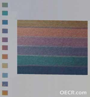

    同理,激光这东西也是个热源啊,你能用蜡烛,用车刀,用煤气,用乙炔灯给金属加热,当然也可以用激光来给金属加热啦,只不过激光的功率密度更高,在很短时间内就可以再局部范围内迅速加热,完成了氧化反应。当然了,生成氧化膜层的厚度和激光与物质的作用时间长短有关系,作用时间长,膜层厚些;在作用时间不变的情况下,激光功率大些,膜层也厚些;下图是光纤激光器在不锈钢板上打出的不同颜色的效果,这需要精确地控制打在不锈钢板上的热量注入(说白了,就是控制激光的输出功率和作用时间)。 nphoton.2007.268-f3.jpg
      颜色最深的选用重复频率125KHz打的,颜色浅的都不需要那么高的重复频率。

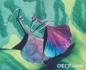

    不光是光纤激光器可以用来做彩色打标,传统的Nd:YAG,Nd:YVO4激光器也可以用来做金属的彩色打标,用于这种打标的激光器要有很宽的重复频率,速度,能量,以及填充间距(fill spacing settings),聚焦长度等,下面给出几幅图片。
      我不是搞工艺的,也是临时查的,边写自己也边学到东西了。但时间有限,更多的我就不给大家介绍了,如果有说的不对的地方,希望大家严厉的批评指正,免得误导大家,更有兴趣的朋友请参见这个文章。
     http://www.industrial-lasers.com ... /Feat/Color-marking
