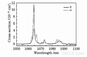

有谁知道ND:YVO4是P偏振还是S偏振吗?

给你发射截面的图自己看吧。1064,p增益强。

楼上的兄弟,这图是在哪弄的,很漂亮啊。
