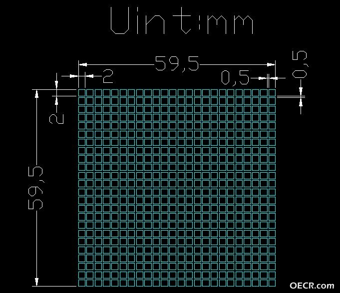

一个设计   需要利用凸透镜成像定位,但是凸透镜比较大,所以需要大面积的CCD来接收。CCD的尺寸最少应该达到直径58mm。 这种尺寸的CCD买不到,买到的话价格也老贵了   买不起!
现在想利用 面阵硅光电池阵列来代替,所以需要硅光电池间距极小,单个硅光电池的受光面积和安装尺寸尽可能小,找了很长一段时间,没什么进展,大家有没有见过类似的产品啊   帮推荐下   谢谢!

这种东西一般是要订做的,不知道你的电参数要求高吗?比如暗电流之类。
激光粒度仪这类产品用类似的探测器,不过你买不到。订做的话也要几万,只有批量才便宜。
