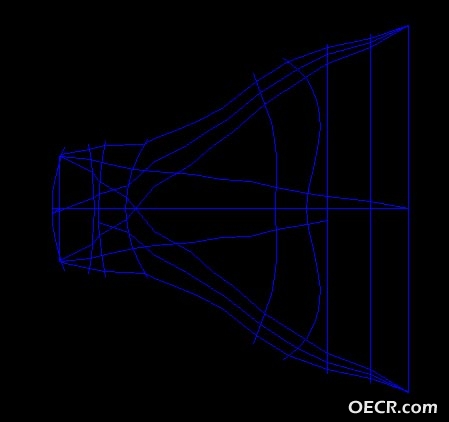

发表于 2009-8-13 08:50:42 | 显示全部楼层
提供给你一种简单的方法:
用ZEMAX的宏去实现,然后导出到CAD。
 楼主| 发表于 2009-8-15 08:43:23 | 显示全部楼层
谢谢lz
那要用什么宏命令呢??这个不是很清楚诶
