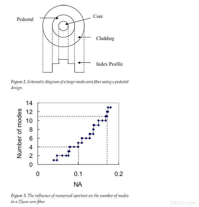

图中可见到,数值孔径越小,则光纤激光器里的模式书越少,那么,这种关系是怎么进行定量分析的呢?
有没有哪位大大有资料借我看看啊

貌似数值孔径,纤芯,波长决定传播模式。

有归一化频率V,与NA值、纤芯半径成正比,与传输光波长成反比,计算出的数值如果大于2.4是多模,如果小于2.4就是单模。在其他条件一样的情况下,NA越大,传输的模式越多。
