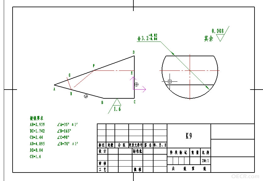

各位前辈帮帮忙,我刚刚进入这行。谢谢了

不同要求和不同形态的菱镜有不同的加工方法,不能一概而论。你指望别人说到哪一步呢?
图纸信息太少了啊!线性尺寸都没标公差,除两个1‘的角度外,其他角度的公差呢?表面疵病要求也没有。个人认为本零件加工时对棱差的控制会比较困难,特别是35度和70度角是否要求尖棱???这对加工中的废品率影响会很大。
个人以为使用外圆磨好的圆柱体毛坯,用夹具铣磨、精磨、抛光DFG大面做为粘结面,E面做上胶定位面,胶上靠体后,铣磨、精磨、抛光另外两面即可。加工精度由靠体精度、上盘精度和镜盘平行度决定。大家不要被那个圆柱面给吓倒了,除了加工初期需要滚圆和铣磨大面以外,整个加工中该圆柱面几乎不用于定位和测量基准。

按光路图,90deg、165deg不需要特别要求,装配可调即可。建议内控15'
推测还要与其他零件胶合使用,做分像元件。应该光洁度60-40,可不要求尖棱。尺寸精度按+/-0.05来做。
我觉得不好做的是镀高反膜的夹具~~
滚圆->抛CD->翻过来磨对面(做辅助面)的平行度(10")->辅助面、母线定位,加工AD面->D棱线定位,上靠体加工AB面->镀膜AB/CD

圆柱体先做CD面是比较容易,但在加工AD和AB面时,以CD面为粘结面上靠体后会有几个问题:
1.零件粘结面小于加工面太多易脱胶;
2.靠体胶上零件后截面呈菱形,零件重心靠后,靠体胶上平板时操作可能会受影响;
3.加工AD面和翻面加工AB面时镜盘的零件数相差太大,需胶辅助玻璃或拼盘加工,对靠体和半成品零件的尺寸一致性提出要求,增大了加工难度。
呵呵,具体情况当然要实际加工后才知道了,抛砖引玉哈!
期待楼主的实际加工反馈啊!

8# wjf990
感谢wjf990网友的讨论。
我也觉得用CD面粘靠体不稳妥,所以设计加工一个辅助面。用辅助面以及母线定位,封胶的方法应该可以保证不脱落(虽然辅助面的定位高度只有0.76,但可保证封胶厚度达到0.5以上)。可用精密线切割的金属夹具。
加工AB面时,用AD面胶靠体,是胶大面,加工小面,应该不会“翻车”。
感谢网友的提醒,因需要凑盘,是要增加加工尺寸一致性要求,比如成品尺寸要求+/-0.05,则前面加工的公差要做到+/-0.02.
另,若只有少量的几件,不需做辅助面,多投点儿料,直接用CD面定位应该是可以的。

现问题是1分保证不了,请大家再详细一点。求助!!!谢谢
