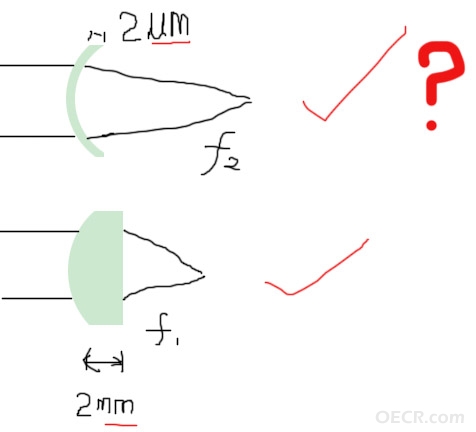

我打算做一个很薄的透镜,厚度大概只有2微米(整个透镜厚度均匀,都为2微米),不知道这种情况下还有没有聚焦效果呢?与厚度较大的平凸透镜或者弯月透镜,厚度大概为2毫米,是否只是焦距上有差距?没怎么用过ZEMAX,不知道这个能不能通过ZEMAX仿真一下,非常感谢高手指教。

球壳好像是负透镜吧,光焦度很小的,没有什么作用。

这样的球壳透镜是肯定可以达到汇聚效果的。这个肯定可以在ZEMAX上模拟!!!
不知道楼主说的上述透镜应用在何处???!!!2微米厚度??!!!

我想用微加工方法做透镜,我学一下用ZEMAX仿真一下看看,不是很懂这个,呵呵。以前只用过coating,光学系统的还真没有用过。感谢楼上两位的回复,我试试看,有结果及时汇报一下,呵呵

请问2楼,这个是否要自己定义面型?估计ZEMAX里面没有这种形状的吧。非常感谢,新手

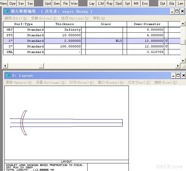

zemax-lens.....................
发表于 2009-8-29 11:39:36 | 显示全部楼层
zemax-lens.....................2

这样的球壳透镜可以成虚像,但是球壳半径与厚度相差太悬殊时,几乎没折光效果
