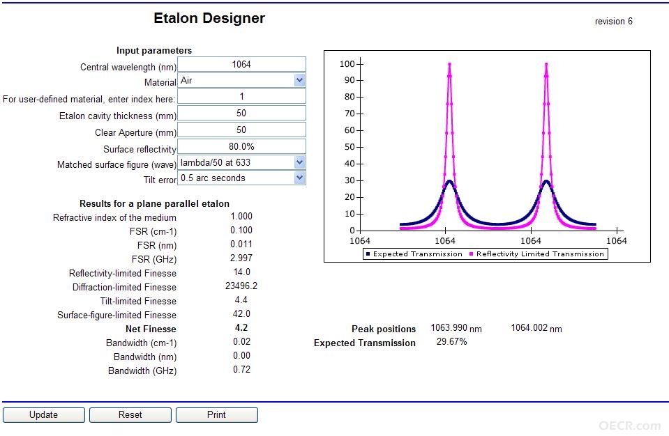

标准具选模,以前算过,线宽窄点,用两片去选的话好像功率能去掉一大半。不知道是不是算错了。
给个页面算透过率的。http://www.lightmachinery.com/etalon-designer-r6.php
