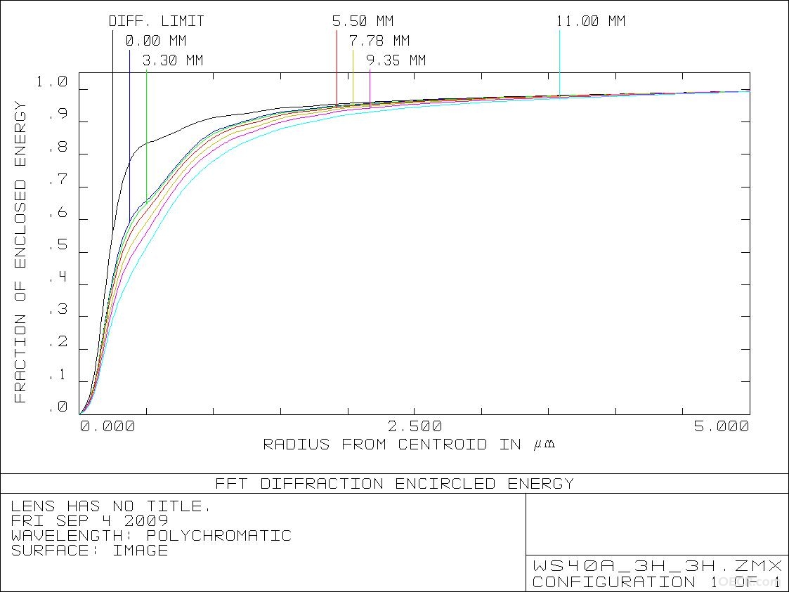

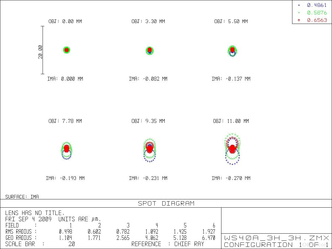

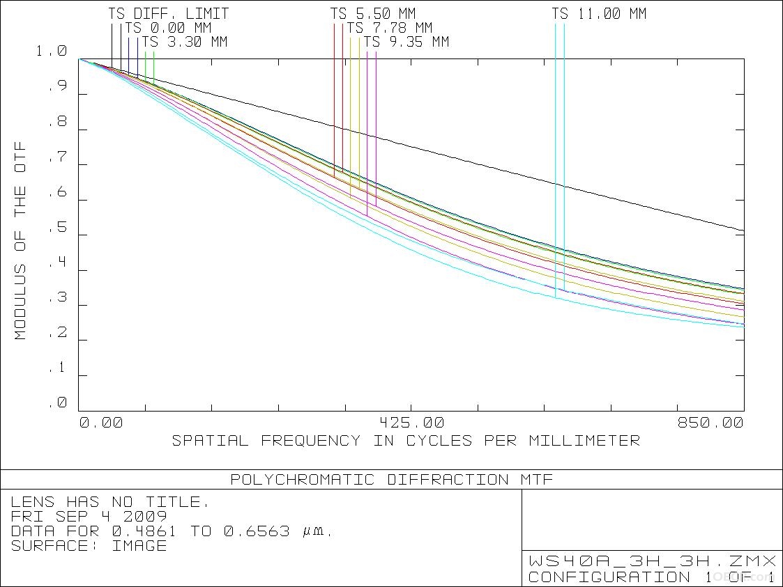

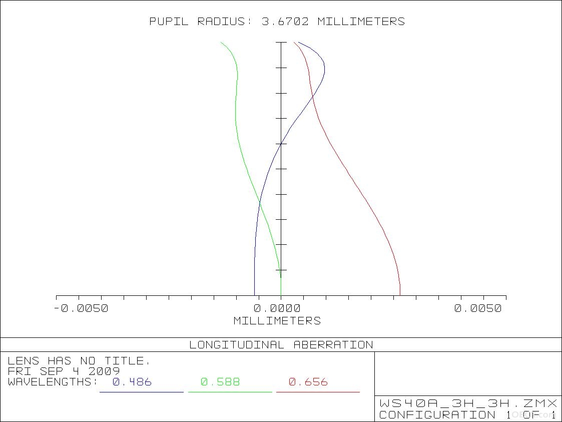

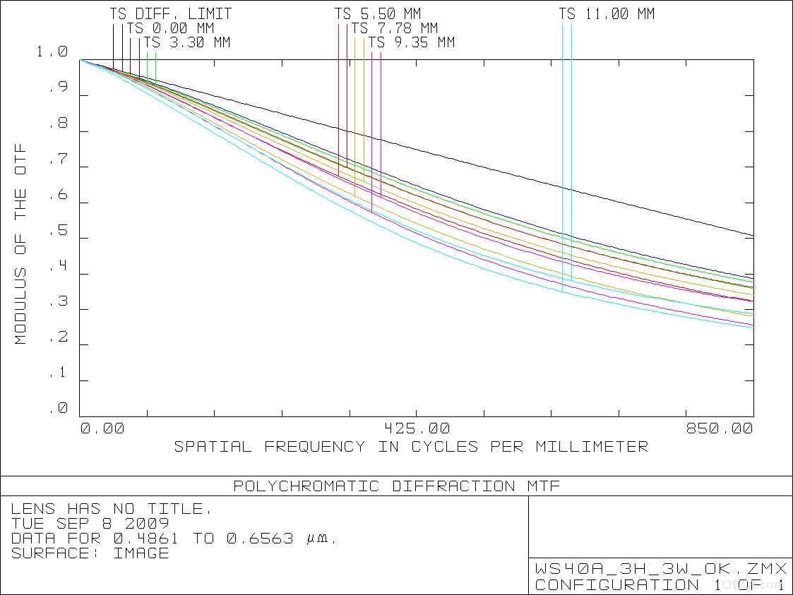

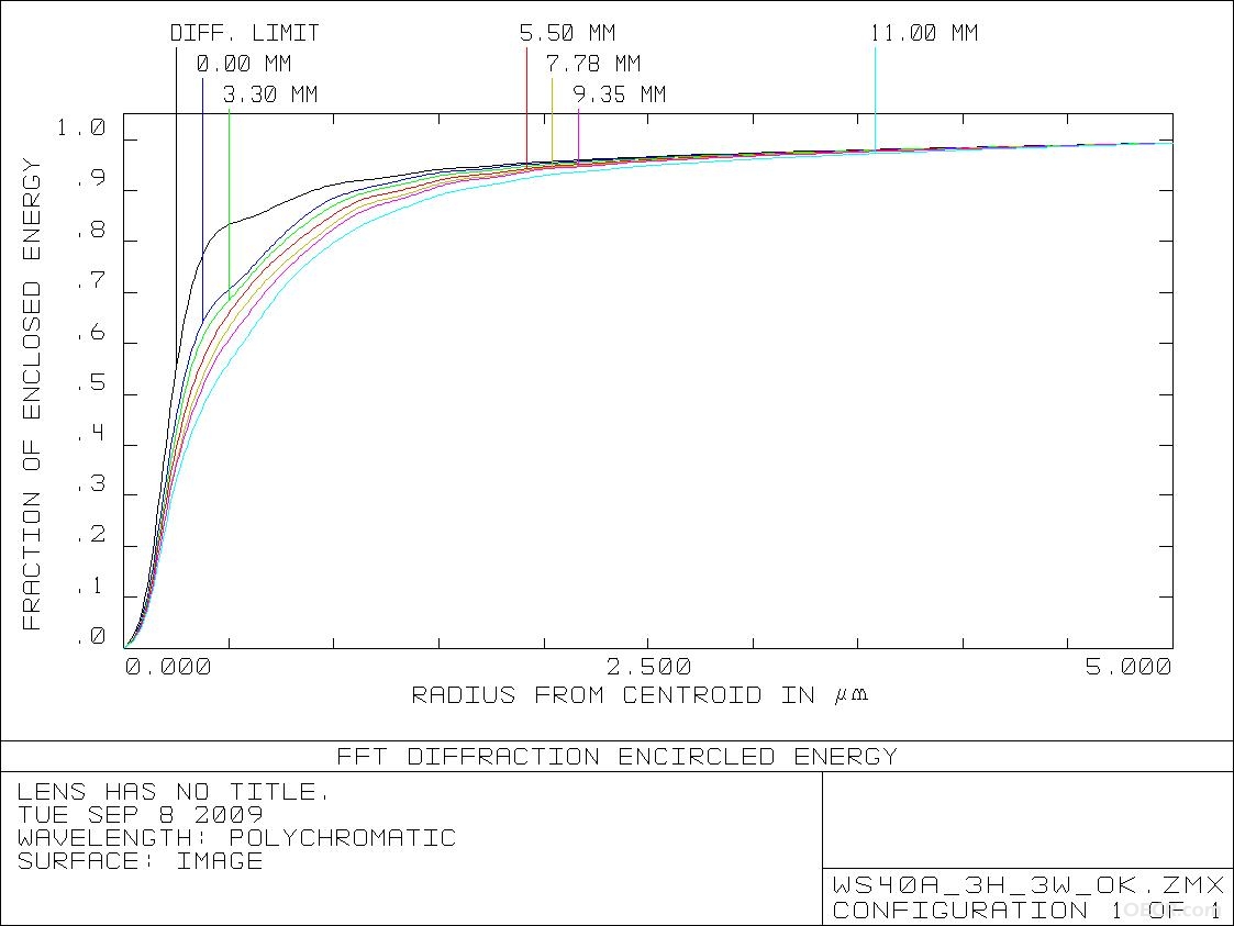

这是我做的一个40X生物显微镜物镜的性能曲线图及光斑图,结构是用了两个胶合组和两个单片镜。因为是刚刚入门做光学设计,不太懂用什么标准来评价像质是否满足使用要求。各位高手帮看看,这个镜头能否使用,非常感谢了!

发表于 2009-9-5 19:45:16 | 显示全部楼层
轴上边光球差还是有点大,不过是在象差容差范围内;色差做得比较好,总体上说是可以使用的。不知有没有做公差分析,工作距离有多大呢?
 楼主| 发表于 2009-9-6 11:03:21 | 显示全部楼层
谢谢楼上的回复!公差分析还不太懂弄,工作距离为0.85mm。
再次感谢!

发表于 2009-9-7 15:41:20 | 显示全部楼层
不好,不要投产,仔细研究基本理论,同时超越基本理论才能做好,基本理论有很多不足的地方
 楼主| 发表于 2009-9-7 17:43:25 | 显示全部楼层
9楼的高手,谢谢你了。我也感觉轴上点的球差太大了点,二级光谱好象也很大。是不是结构上还有些不合理的地方,或许我应该增加一个单透镜,让它担负一定的偏转角,减了些球差。但这样的结构是否太复杂了呢?期望你能多些建议。

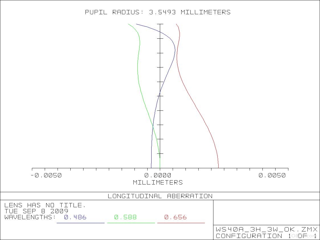

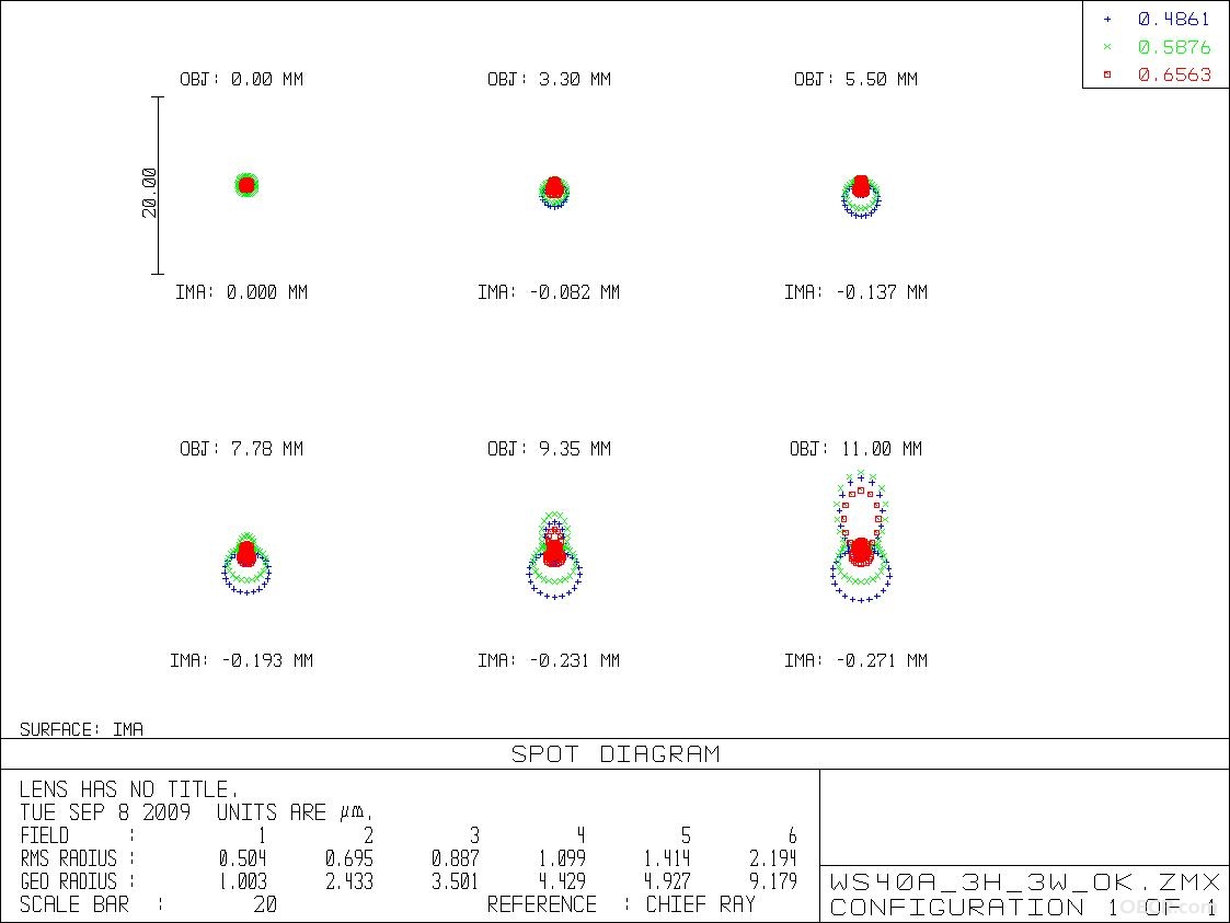

 楼主| 发表于 2009-9-8 11:17:30 | 显示全部楼层
我变换材料后重新进行了优化,MTF值有所提高了,但是边缘视场的弥散斑却变大了,也不知和原来的方案相比是否好,请各位再帮忙看看。谢谢!
发表于 2009-9-8 18:20:58 | 显示全部楼层
偶看过一些镜头手册,相同倍数的物镜,按里面所提供的数据得出的结果貌似更不堪入目,比如MTF值、encircled energy值比楼主的新数据低得多,这又是什么原因呢?
