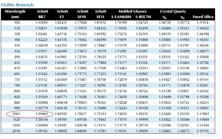

发表于 2009-9-16 08:59:50 | 显示全部楼层
谢谢以上三位高人解答,如果能提供数据的来源,就更好了
樟树 发表于 2009-9-16 00:12
附件为CVI公司提供的肖特BK7在各波长下的折射率数据,供参考。
注:国产K9相当于BK7。
至于透过率,折射率知道了,你找一个公式算一下就ok了,近似考虑都按92%(8%的Frenel反射损耗)

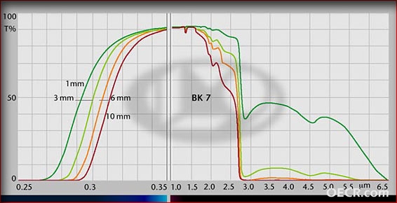

你说的透过率指什么?是指材料的吸收特性?
BK7吸收特性
BK7吸收特性
 楼主| 发表于 2009-9-16 14:12:59 | 显示全部楼层
7# watermoon
对,是指材料的吸收特性。
