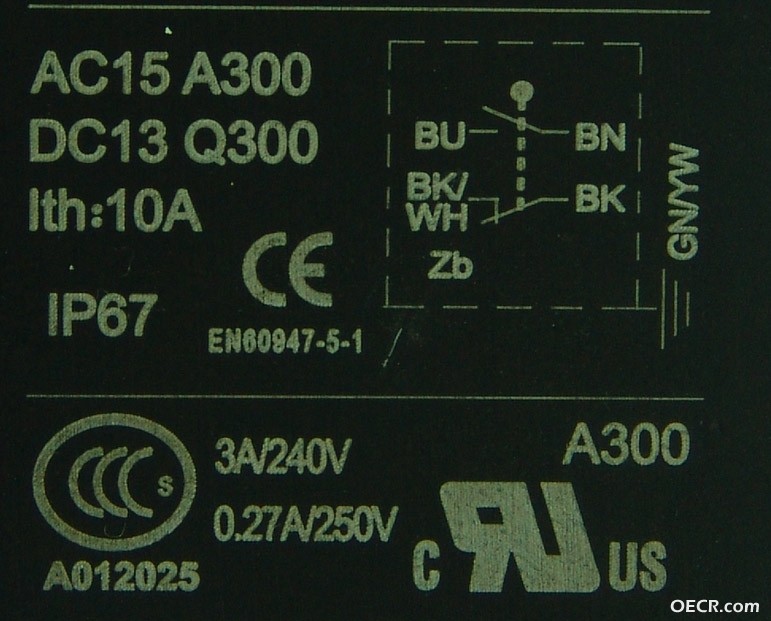

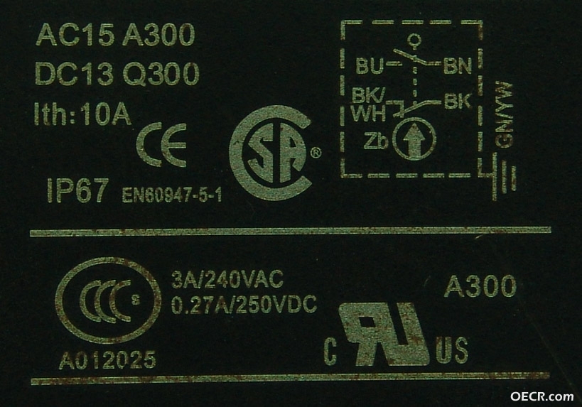

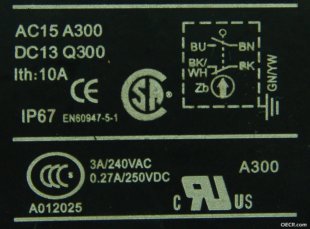

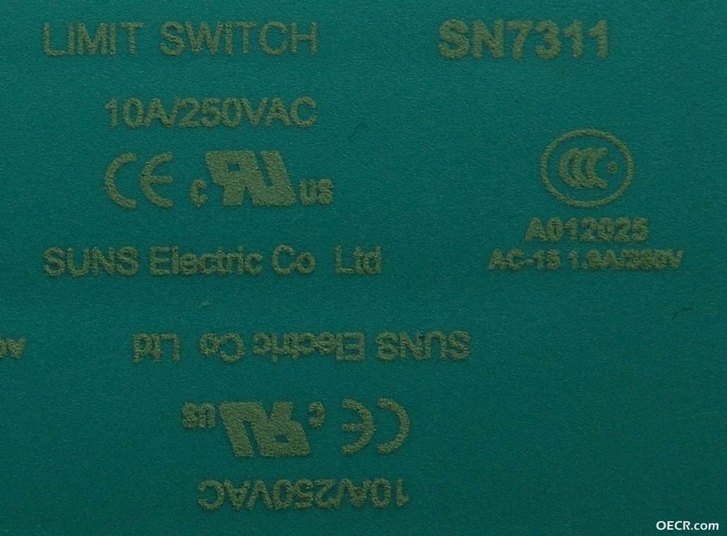

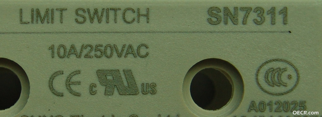

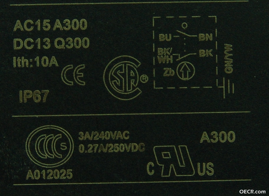

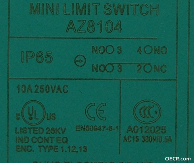

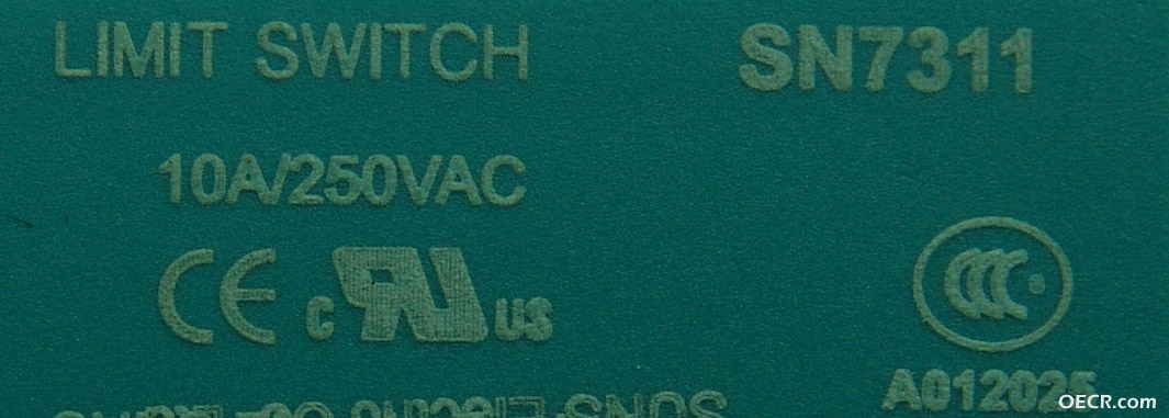

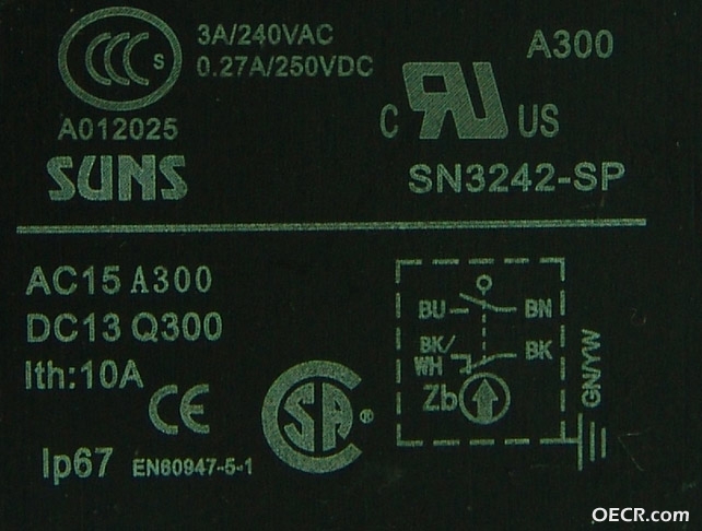

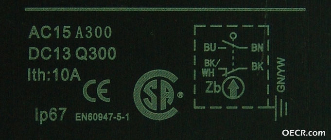

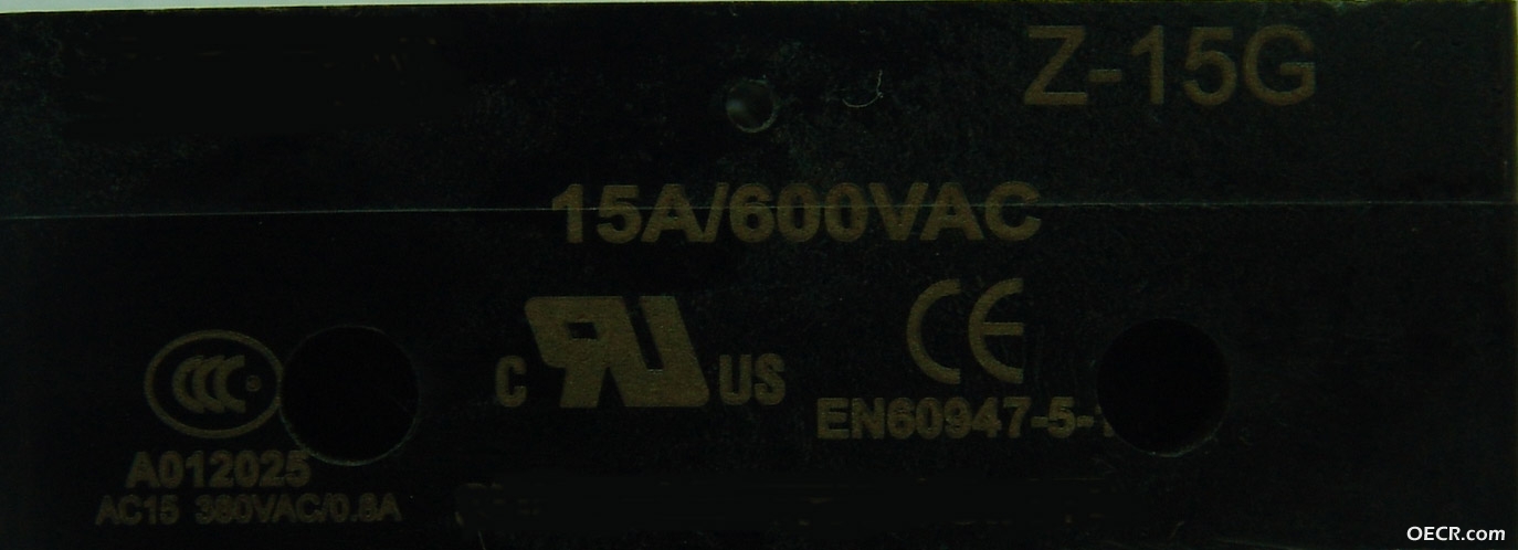

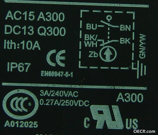

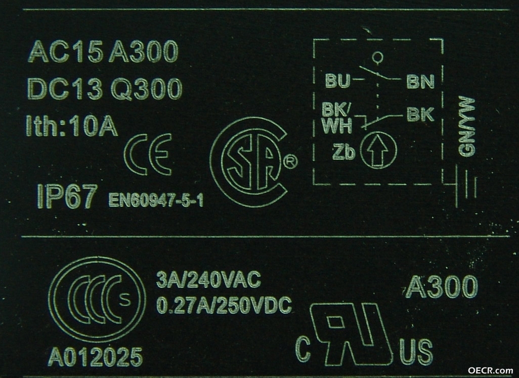

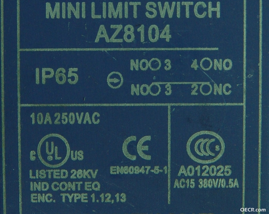

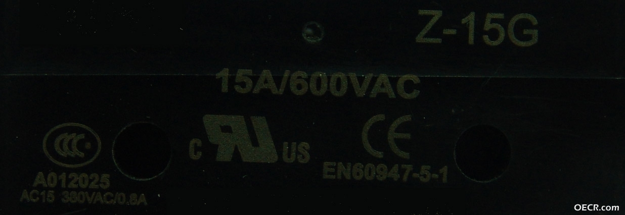

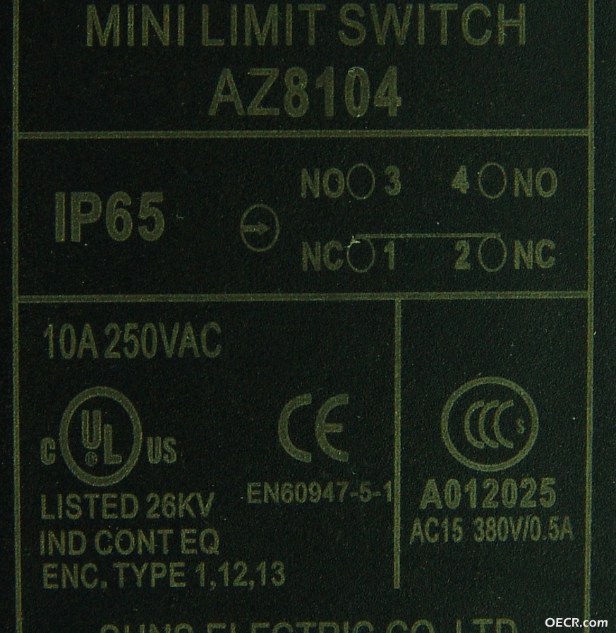

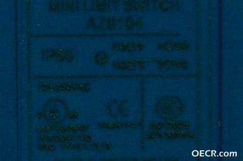

感谢以上各位的回复,我用半导体50W 侧泵打了一些产品供参考。其中第一张是用印刷的,还有2张是用12W的端泵打的。
 楼主| 发表于 2009-9-22 17:00:50 | 显示全部楼层
从打标的效果看,在以上材料中能接受的是: 黑色尼龙PA6+30玻纤,锌合金喷黑色、蓝色漆,铁喷黑色漆,PBT,电木。
效果一般的是喷塑。
不能接受的是草绿色PA6+30玻纤,不论有无添加激光粉,ABS。
端泵的机器打出来明显要精细。效果不好的不知道是机器的问题还是参数不对,已经反复试了很多次了。
现在有点倾向于端泵或光纤的,不知道他们能不能打出更好的效果。(尤其是浅色尼龙和ABS)
发表于 2009-9-22 21:14:27 | 显示全部楼层
楼上的样品打标的效果太差了点吧,振镜太差了,没有精细度可言,建议采用端泵或者光纤机。采用好的振镜和控制卡,那才叫好效果哦,让你在放大镜下看都看不出变形。端泵和光纤频率高,配上高速高精度低漂移扫描振镜,加工效率出侧泵好多倍,好省电节约能源。
端泵的峰值功率更高,如果有塑胶的话,端泵优势明显,光纤在不锈钢等金属上表现优异。
光纤激光器可以选择IPG,SPI还有国内的据说也不错,振镜一定要选德国的瑞镭RAYLASE(国内有售后,首选)或者Scanlab
以上为一家之言,仅供参考

嗯,效果看上去是不太正常,下面的还好一些,你可以问问合力合兴他们
