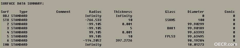

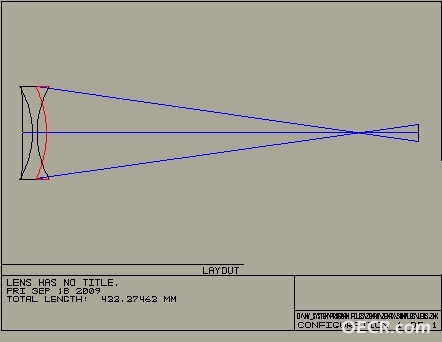

我按照《Introduction to lens design with ZEMAX》中复消色差透镜这章中的例子,输入数据后,透镜的各面出现交错了(见图),书上的例子却没有。不知道是什么原因。还有,为什么会交错,怎样消除呢? 我试过增加厚度,透镜各面没交错了,不过那样透镜根本就不能用。望高人指点……

透镜数据:
发表于 2009-9-20 12:42:30 | 显示全部楼层
看样子是你的口径太大了呀
 楼主| 发表于 2009-9-20 16:05:44 | 显示全部楼层
一语中的。把口径减小一半就好了。看了看书上的例子,写的是Diameter,我竟然当成semi-diameter了……
