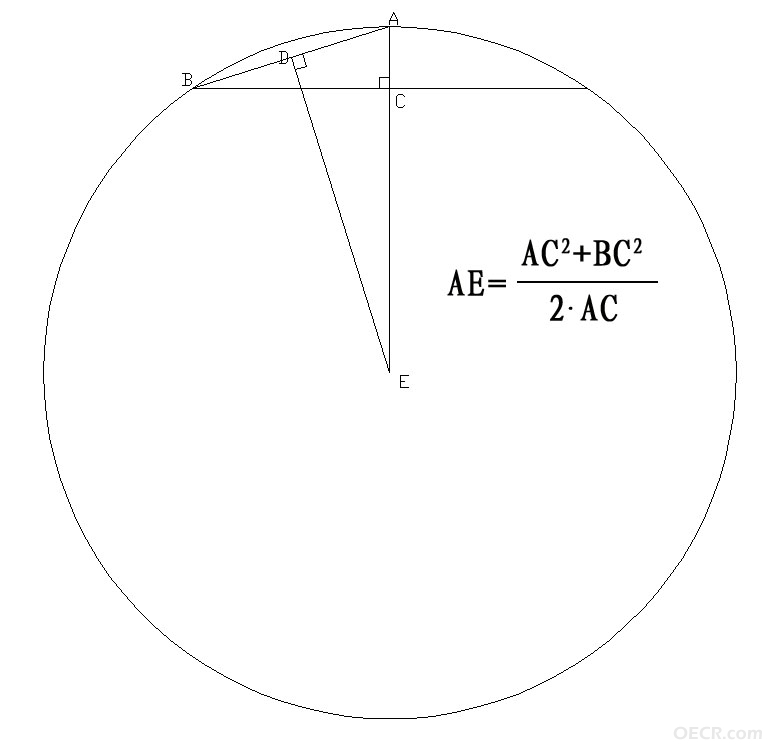

这是本人第一次发贴,有不足这处还请位大虾放过一马!
这是我推出来的.不知正确?
发表于 2009-9-26 21:18:14 | 显示全部楼层
推导的对,用失高和玄半径测曲率半径书上有。

发表于 2009-11-4 11:51:12 | 显示全部楼层
这样的前提必须认为弧度是相同的,这个有理论依据吗?请指点

发表于 2009-11-6 15:16:26 | 显示全部楼层
测量R就说明是在测球面的半径,球面上各处弧度都是一样的,该方法一般光学书上都有。
