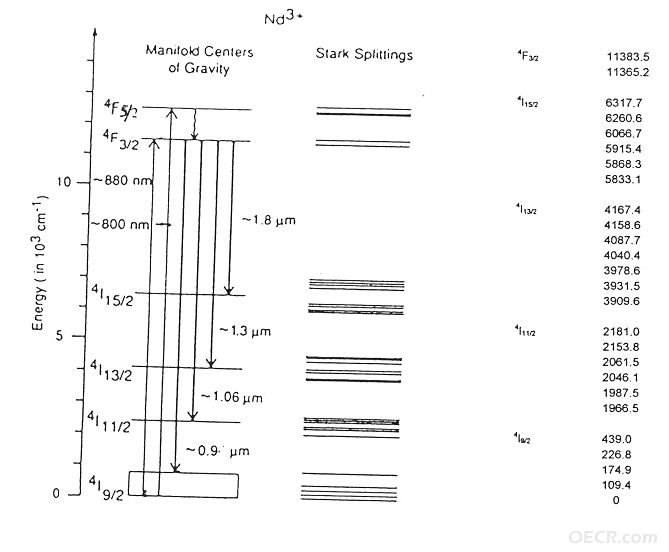

查阅了英文文献,有YAG和GDVO4的详细能级图,即每个主能级,每个主能级的劈裂情况,对应哪个波数,请问谁或者哪里或谁看到过类似的ND:YVO4的能级图,谢谢,想查一下ND:YVO4能级

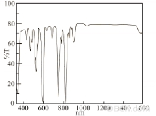

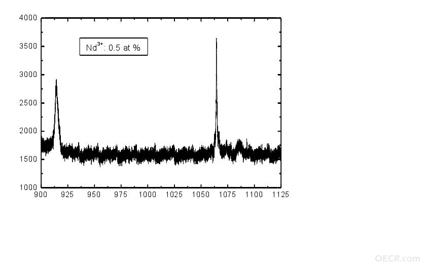

发表于 2009-10-2 23:03:45 | 显示全部楼层
吸收谱和发射波长。。。。。。。。。。。。。。。。。。
 楼主| 发表于 2009-10-3 06:40:43 | 显示全部楼层
我在相关文献的两个文献里也查到了这些数据,不过也谢谢楼上师兄,
