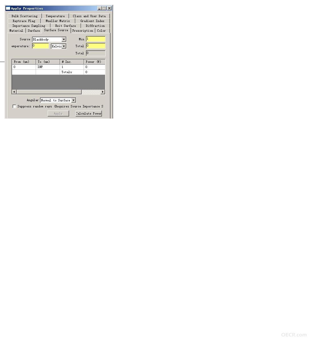

本人是刚接触Tracepro,该软件是从网上下载,在学到应用表面属性时,发现“Apply Properties”对话框“Apply”按钮为灰色,不能使用。
请各位告知为什么会这样,是软件问题还是哪里没设定好?

表面属性应该在surface栏而不是在surface source栏
发表于 2011-4-23 08:03:56 | 显示全部楼层
是设置问题,应该是你没有选择具体的表面引起的
