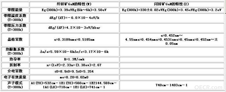

表1钎锌矿GaN和闪锌矿GaN的特性

表1列出了纤锌矿GaN和闪锌矿GaN的特性比较。
