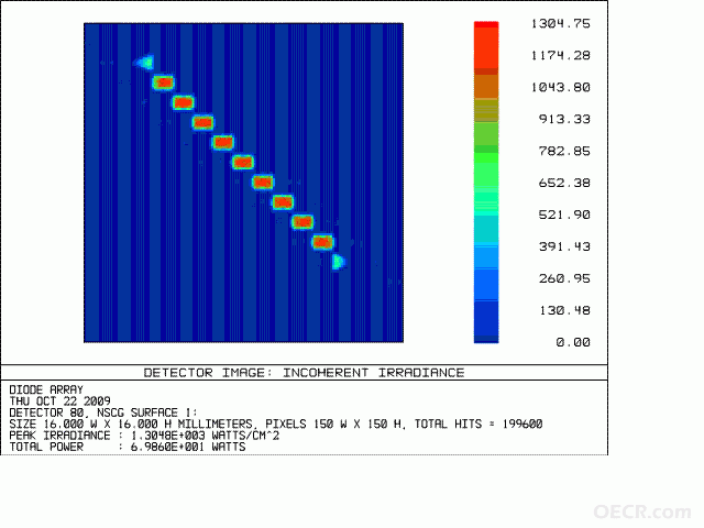

 楼主| 发表于 2009-10-25 09:47:37 | 显示全部楼层
分割结果………………………………

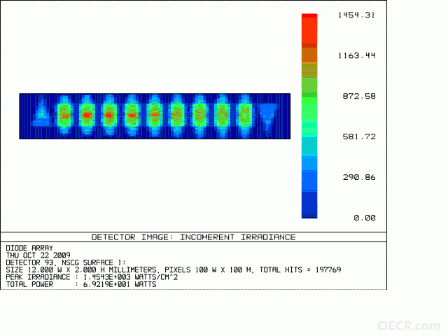

 楼主| 发表于 2009-10-25 09:49:18 | 显示全部楼层
重排结果………………………………

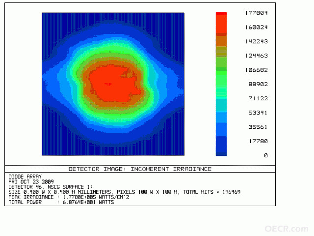

 楼主| 发表于 2009-10-25 09:56:52 | 显示全部楼层
耦合后模拟结果...................
 楼主| 发表于 2009-10-25 10:01:20 | 显示全部楼层
耦合效率还是可以!但是实际加工、安装调试过程中会出现一定的偏差
