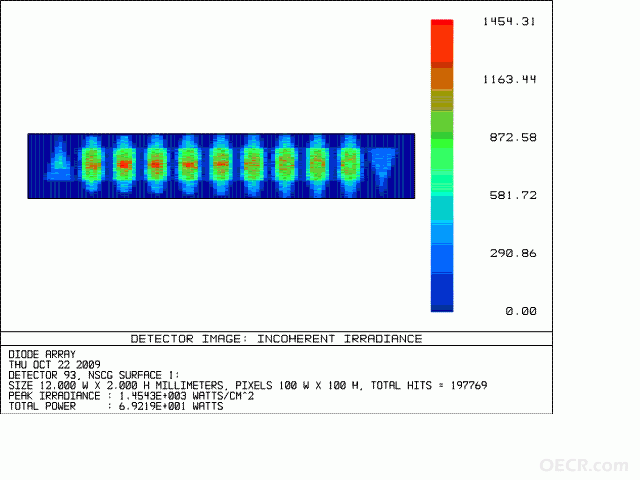

二极管巴条参数发光面光面150umx1um,间距500um,19个光面组成,波长为多个波长;
快轴准直NA=0.7,慢轴准直后0.12,功率70w;
耦合光纤NA=0.22,光纤400um;
在设计过程中,方案考虑了smile效应对分割重排的影响;
整形耦合后进入光纤的功率见模拟图:
做的不好,就请提出宝贵的意见,觉得还行就顶一下:

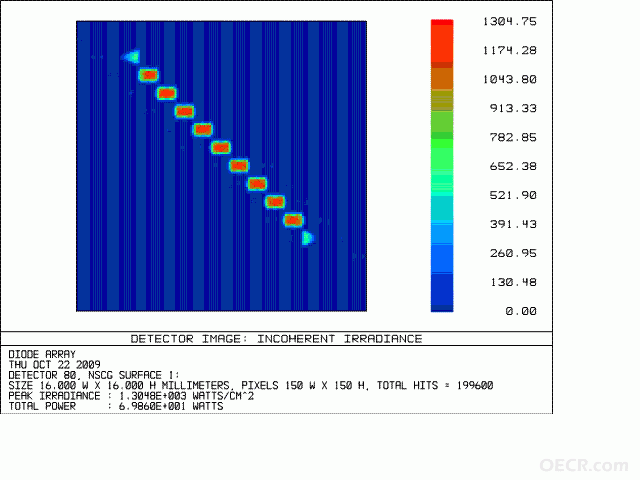

 楼主| 发表于 2009-10-25 10:03:14 | 显示全部楼层
分割结果………………………………
 楼主| 发表于 2009-10-25 10:03:45 | 显示全部楼层
重排结果………………………………

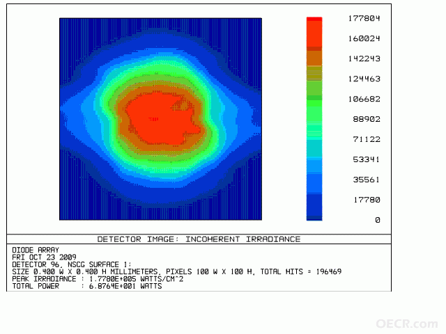

 楼主| 发表于 2009-10-25 10:04:17 | 显示全部楼层
耦合结果………………………………

老朋友,不错!不知在实际操作中耦合率能有多少?
 楼主| 发表于 2009-10-28 13:45:31 | 显示全部楼层
理论的模拟是还可以了,但实际目前没有具体加工作,但是通过和加工方了解加工工艺和装配工艺,再结合别人做的情况对比,同时结合现实情况看,效率估计应该不低于80%。但也难说,也可能75%以上。不过还是有信心在80%以上了。
 楼主| 发表于 2009-10-28 13:47:38 | 显示全部楼层
我的效率指的是整体效率,不仅仅是整形部分

发表于 2010-2-10 13:59:20 | 显示全部楼层
理论效率有98%,很好呀,但是这些东西理论与实际差别可大了,与零件精度,与调整精度都有关系,很要细心呀。
 楼主| 发表于 2010-9-28 16:42:20 | 显示全部楼层
是呀,与零件精度和调整精度有很大关系
