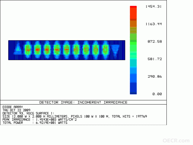

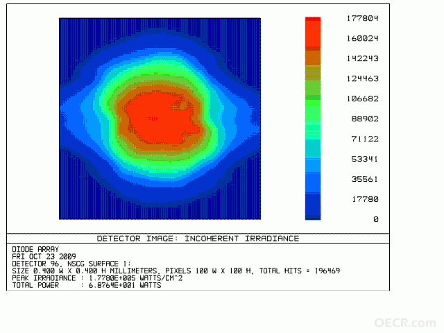

二极管巴条参数发光面光面150umx1um,间距500um,19个光面组成,波长为多个波长;
快轴准直NA=0.7,慢轴准直后0.12,功率70w;
耦合光纤NA=0.22,光纤400um;
在设计过程中,方案考虑了smile效应对分割重排的影响;
整形耦合后进入光纤的功率见模拟图:
做的不好,就请提出宝贵的意见,觉得可以就顶一下:

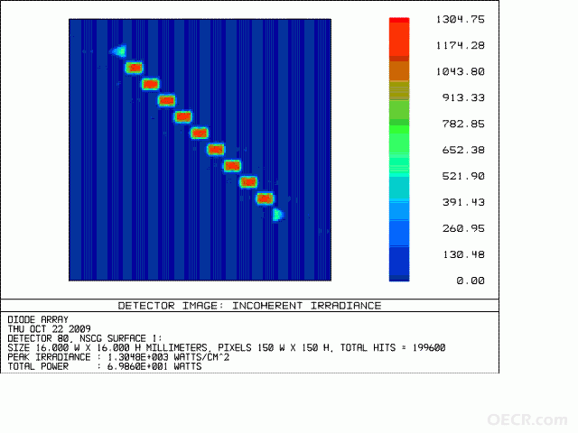

 楼主| 发表于 2009-10-25 10:12:49 | 显示全部楼层
分割结果…………………………
 楼主| 发表于 2009-10-25 10:13:38 | 显示全部楼层
重排结果…………………………
 楼主| 发表于 2009-10-25 10:14:13 | 显示全部楼层
耦合结果…………………………

目前还没有实际加工,但是通过各方面评估,觉得实现是完全没有问题,且效率也绝不会低
