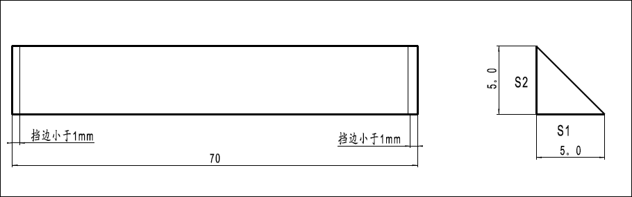

夹具问题搞的使本人甚是郁闷,有谁能告诉我怎样才能使镀膜区域从尖棱直到脊棱,而又不溅射到另外一个直角面上,宽度方向要全部覆盖膜层,长度方向可以挡边1mm,镀高反膜温度高,不能用高温胶保护不镀膜的另一直角面,谢谢各位了!

没看明白你的意思,有镀膜示意图嘛?

直角棱镜图
两面都要镀膜,不能漏膜到另一直角面。

考虑下把镀膜面适当倾斜试试

你是镀制什么膜层?可以考虑两个直角面同时镀膜,但这样镀制需要点时间去调试工艺

问题就是两个面镀不同的膜,一定要分开镀,谢谢!
