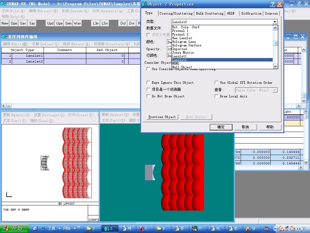

我用的zemax2005-EE,非序列中只有lenslet1和lenslet2,没有lens array,包括user difined里。再次尝试之后发现lenslet1好象无法画出复眼阵列,lenslet2可以。如下图:

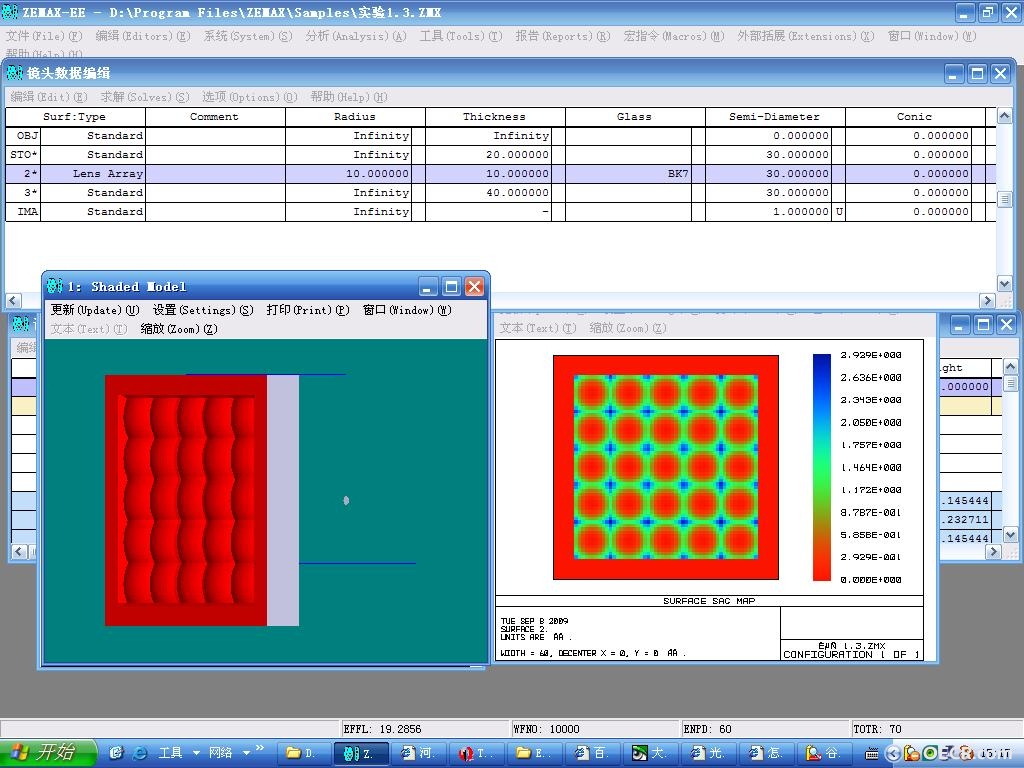

序列性模式下的lens array画出来是这样的:
我的问题解决了,希望也能帮到其他人。
