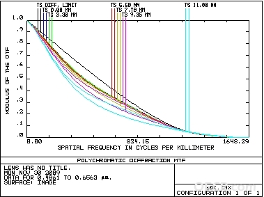

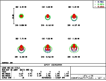

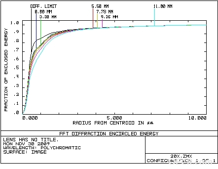

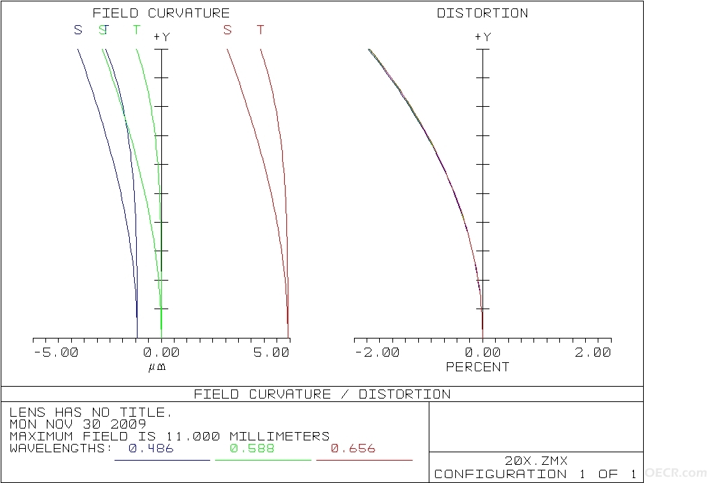

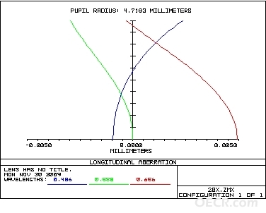

最近做了一个20X的显微镜物镜,各种性能曲线如下,一直不太明白平场和半平场之间的划分标准,请高手指点一下,象这样的性能曲线可以称之为平场物镜吗?
谢谢!
