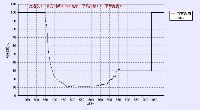

只要可见光和紫外能达到要求就可以了。
发表于 2009-12-3 11:55:36 | 显示全部楼层
请提供详细规格数据,包括基板材料等。
 楼主| 发表于 2009-12-3 12:10:47 | 显示全部楼层
基片基本上就是石英或者石英玻璃,基片我们可以提供,上面的通过率曲线只是理想曲线,我们要求就是
透过率紫外部分尽量高,可见部分降下来但是保留部分透过率
发表于 2009-12-3 12:11:19 | 显示全部楼层
0-350nm透过率100%,这可能吗?
 楼主| 发表于 2009-12-3 12:20:27 | 显示全部楼层
当然不可能,我们的目的就是把光源的可见光部分压下来,从而达到增加紫外光相对强度的效果
发表于 2009-12-3 13:08:11 | 显示全部楼层
做是可以做的,不过230nm以下透射率基本就没有了,230nm到350nm之间最多也就是90%左右,做起来比较麻烦,有一定的技术难度
 楼主| 发表于 2009-12-3 13:27:49 | 显示全部楼层
谢谢,我们最多就去到255的

发表于 2009-12-7 08:40:26 | 显示全部楼层
什么光度计测出来是这样的?
 楼主| 发表于 2009-12-7 10:40:55 | 显示全部楼层
用我们的光谱仪测量出来的谱图计算出来
