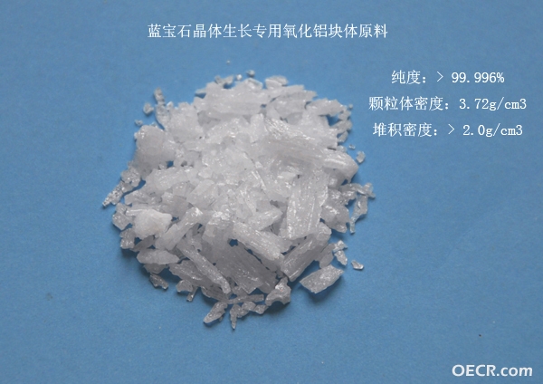

堆积态
堆积态
堆积态

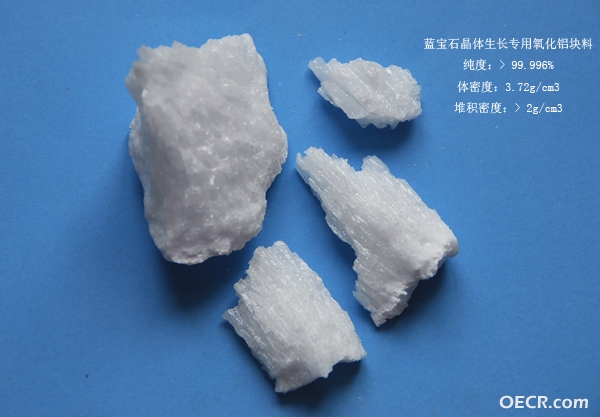

块体态
块体态
块体态

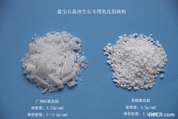

与美国料的对比
与美国料的对比
与美国料的对比
这种专门为大尺寸蓝宝石量身定做的原料,是我们在跟国外客户的紧密互动中开发成功的。从国外的使用反馈来看,其实只要能严格控制某几个敏感杂质元素的含量,4N6的纯度已经够LED蓝宝石用了。当然,如果有特殊用途,一定要用5N的,5N的高密原料我们也能做,只是从性价比考虑,并没有特别向市场推荐。

为什么这么说?请对比一下我们的原料和美国的米粒状料,我们的物料是小单晶状态,而美国料只是白色的陶瓷态。各位都是行家,一定明白这两种状态的料的区别。这正是我们的块体料比粉体料纯度更上层楼的原因。
不管怎么说,原料得用过之后,才能评价。是骡子是马得拉出来骝骝,对不?

呵呵,没怎么细看,毕竟不懂原料工艺,但是感觉这种原料是高温处理的吧?
温度不低啊,成本如何呢?
我们自己以前曾经将粉料搞成这样的东西自用。
 楼主| 发表于 2010-1-5 12:52:05 | 显示全部楼层
回复 4# Daniel-Yuee
确实是高温结晶出来的。
说到成本,这种料比压块烧结的应该更有优势一些。
我觉得这种料最大的优势,一是可以实现提纯,二是可以大规模生产。

发表于 2010-2-5 11:51:31 | 显示全部楼层
从数据和照片看,楼主的材料优于美国SASOL(本人瞎猜是该公司),请问价格对比怎么样?另外敢问楼主是采用什么方法进行杂质分析?据本人所知目前国内仅仅只是对粉末分析而已,还不能对块状分析。
