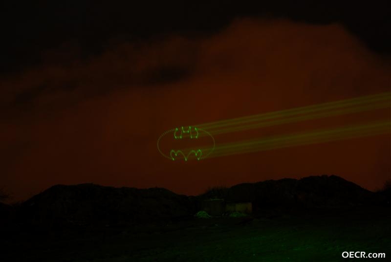

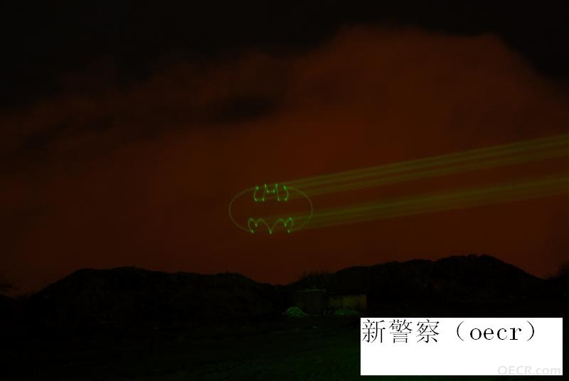

发表于 2010-1-7 12:54:06 | 显示全部楼层
sugar-mm,是要这样的图片吗?
发表于 2010-1-7 13:37:15 | 显示全部楼层
差不多吧!你这个是绿光的,我们需要彩色的,而且你这个图像很简单!我发站内短信给你了,请查看!!!
