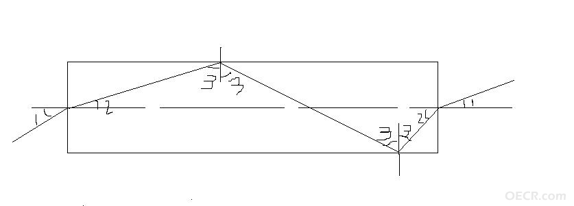

现在在做一个实验,用一光纤来耦合激光. 激光的入射角的正弦小于光纤的数值孔径(NA)
想问问各位,从光纤输出时候的发散半角是多大,其正弦等于光纤的NA吗?
有文献说其发散半角的正弦就等于NA,(没说入射角情况)
我是觉得,输出的发散角=入射角(半角).
下面我用图来证明一下,相信大家都能看懂的.
进来的,请帮帮忙哦
图片不清晰,请点击以获得清晰图片,多谢,呵呵

我是这样理解这个问题的:
对于多模光纤,如果光纤没有任何缺陷,并且没有任何弯曲,入射是什么样的激光,出射也是什么样的;但是,光纤都是有缺陷的,使用时也都会有弯曲,因此,出来的光束质量会比入射激光的光束质量差一些,但很多时候,出射的激光的数值孔径会小于光纤的数值孔径,具体小多少,跟激光光束质量,耦合镜和光纤的弯曲、缺陷都有关系。

忽略别的因素,比如杂质啊,光纤的弯曲等,对于SI光纤,出射的NA就等于入射的NA。

我想知道的是:当耦合入射角的正炫小于光纤的NA时,是不是耦合出射角等于偶合入射角.
有人说,不管入射角多大,出射角的正炫都等于光纤的NA.
到底是什么情况啊?
