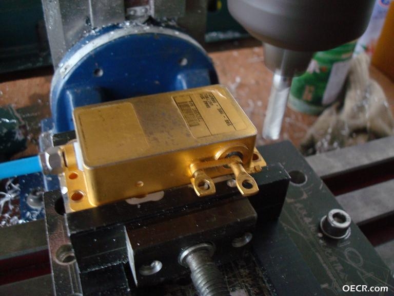

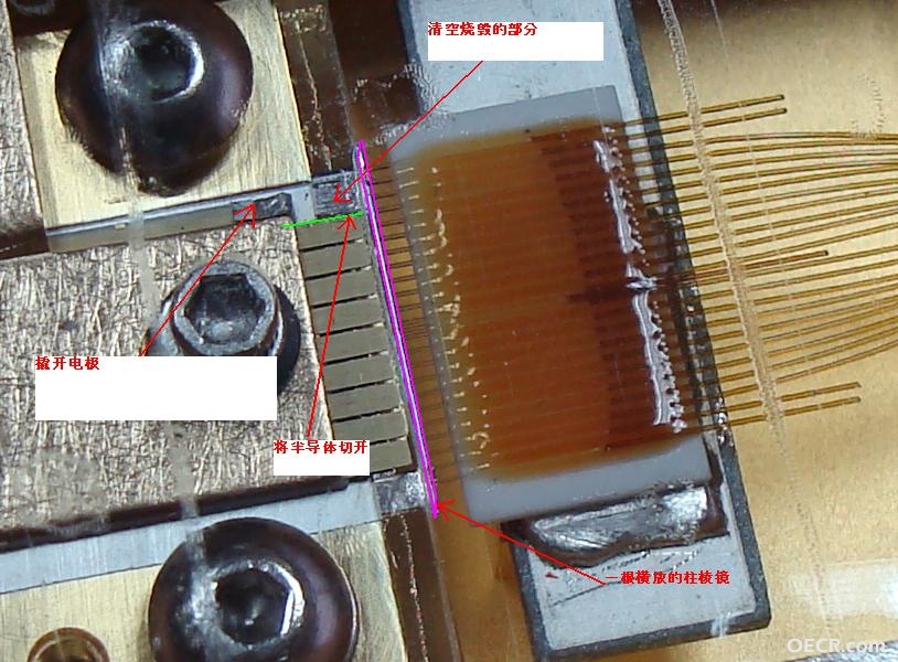

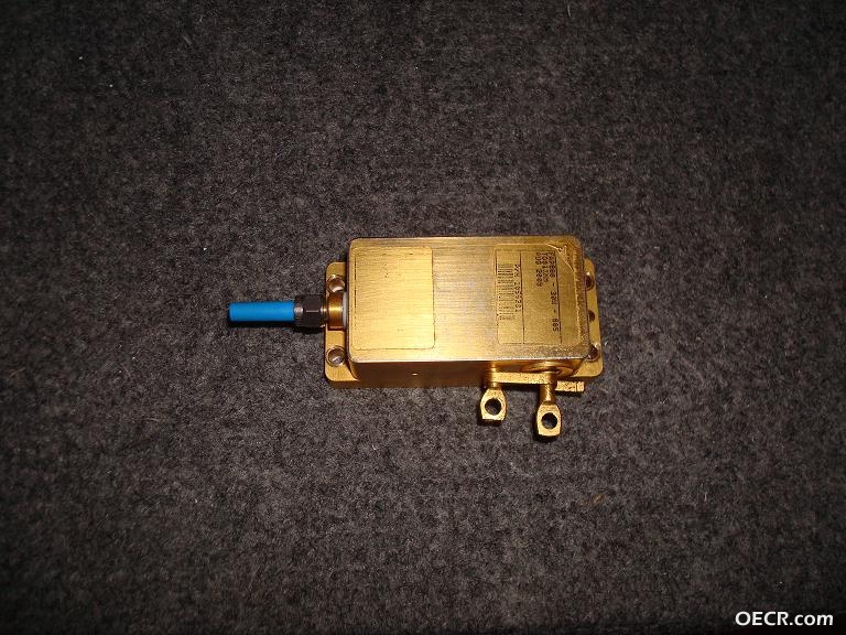

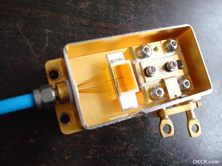

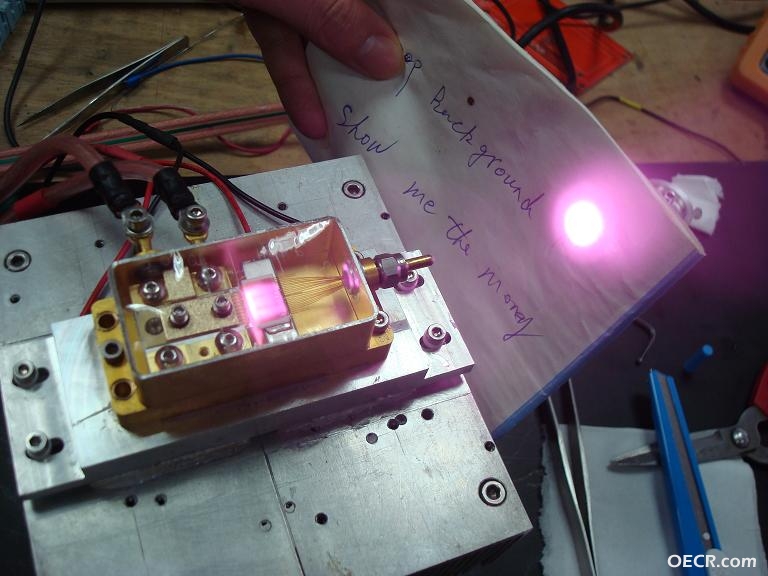

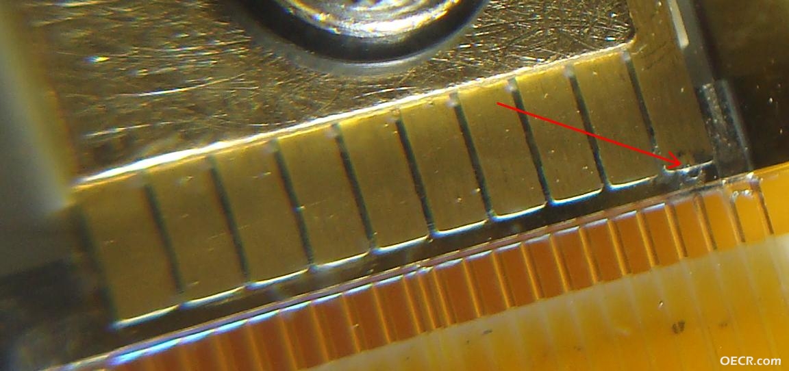

此模块使用newsource公司的LDD-75-35-2驱动,不明原因电源冒烟,模块烧坏,完全无激光输出。死马当活马医,成功修复,在30A的电流驱动下有24W的激光输出。希望对同行有借鉴作用。

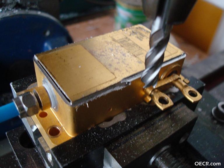

 楼主| 发表于 2010-1-12 21:22:02 | 显示全部楼层
第三张图片可以看到因夹具没夹紧的原因,导致模块盖子铣出了问题,第一次没什么经验。

干得漂亮!能再说明一下故障原因吗?红箭头所指处那个emitter烧坏了短路?

原来是这样的啊。那一排是很多小光纤吗?

看样子是一个发光单元烧掉了。
不过请注意,要把坏的地方清理好,否则挨着的发光的单元污染了的话,可鞥还会烧。
发表于 2010-1-13 10:19:04 | 显示全部楼层
记得应该是19根光纤吧,不过怎么总数得多好几根。。。

长见识了 谢谢楼主分享!第一次看见LD内部结构@_@

光纤是19根,两边分别有额外的2根用于支撑那根柱棱镜,中间的那根应该是用于能量反馈用的,此模块未使用。
此模块仅含一个半导体,长条形的。所以将击穿部分的半导体破坏掉,其他部分仍能工作,只是可能额定工作电流要比以前的小。
下一步将把模块拿到超净室除尘,干燥,然后再胶封。谢谢大家的提醒和建议。
