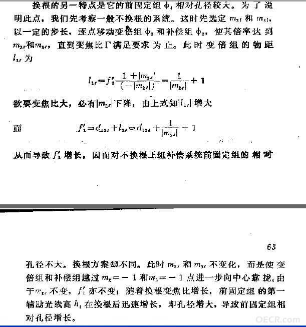

在陶纯堪所著的《变焦距光学系统设计》一书中,提到了正组补偿换根的问题对前固定组相对孔径大小的影响,它是和正常不换根进行比较的。书中的部分论述(如图)我看后思索了很长时间都没法领会,如短焦时的倍率减少会导致前固定组焦距f1’增长,但f1’不是设计时就定好的一个固定值吗?还有换根后怎么就使第一辅助光线高度h1迅速增长了呢?应该怎样理解这些论述?
各位朋友,请帮忙解惑,谢谢!

大家在看这本书时,关于这段话是怎样理解的呢?
