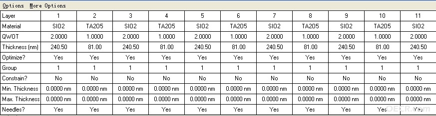

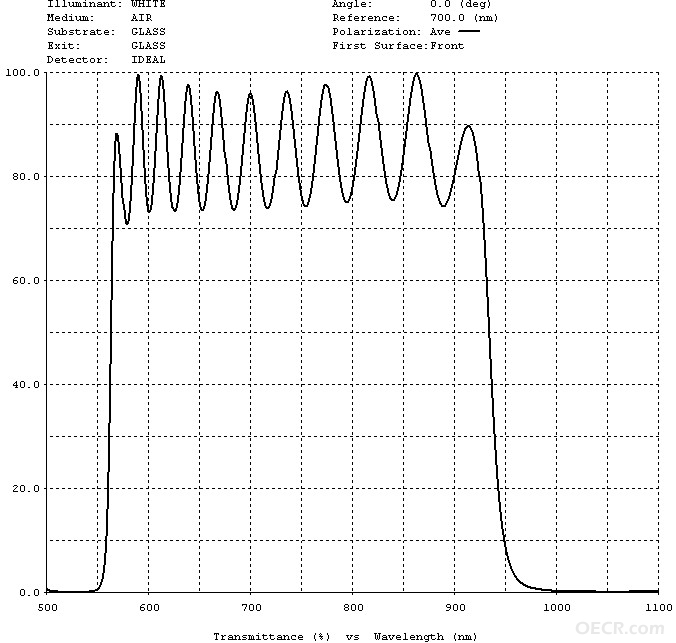

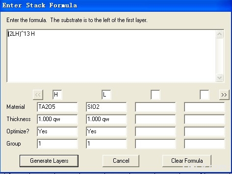

发表于 2010-1-28 15:43:32 | 显示全部楼层
不知道这个是不是你要的。

发表于 2010-2-9 11:30:36 | 显示全部楼层
6楼的朋友把最外层的一个H移到最内层效果会更好!
发表于 2010-4-11 04:23:06 | 显示全部楼层
