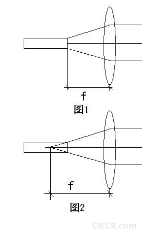

传输直径为5mm的液体光纤,数值孔径为0.5,在考虑准直时,理论上应该将输出端面置于透镜焦点处,还是将光纤输出光线汇聚点置于焦点处,即按图1还是图2呢,原来光纤很细,就忽略了,如图,新手,请各位 未命名.JPG 请各路大侠指教。

我认为应该按图一设计。

按图1设计,因为光在光纤出射端口处为起始点,整个口径都有光斑
