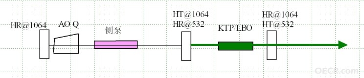

发表于 2010-3-15 11:37:52 | 显示全部楼层
给你画一张图,按照图片找几片相应的镜片,都是平镜。
注意:KTP需要温控,或是用水冷热沉和Q串在一起也可以。
30W的连续应该可以出10来瓦的绿光。
发表于 2010-3-15 11:59:51 | 显示全部楼层
要增加不少的光学器件!!!!!!!!!!!!!

我之前做过,利用PPLN做的,腔内与腔外都做过,利用KTP做的话,KTP的角度,镀膜都要设计好!
发表于 2010-3-19 16:54:30 | 显示全部楼层
用SKTP做倍频晶体,注意角度和孔径大小就可以了,一般倍频效率不会太高(40%——60%),也就是出来的光是1064和532都有,是否将532单独分出来全看你的要求了,方法多的很。
另外,SKTP放在谐振腔外。放在腔内的还没见过(道理讲不通,什么调Q晶体能对1064和532同时实现调Q?)。
